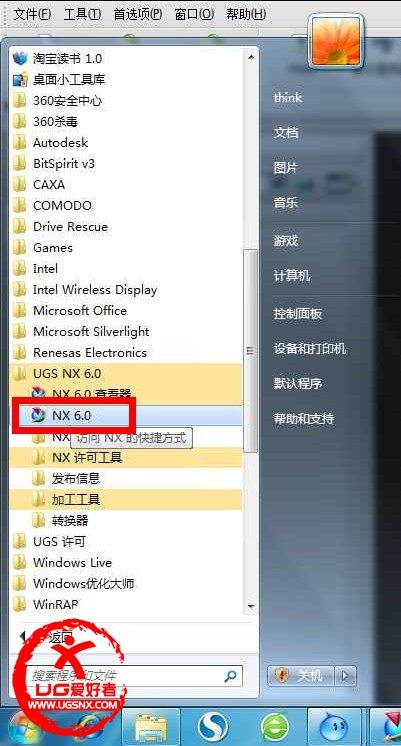

UG6.0打开是英文界面,安装的时候确实是选择简体中文,下面提供一种非常规的解决案例。
看到百度上有很多人都无法解决,其实很简单。
案例系统:WIN 7 家庭高级版
NX版本:  UG6.0正式版
具体解决方法:
当你安装好UG,打开软件的时候发现是英文界面,首先你应该检查常规错误,在【我的电脑】,【属性】,【高级】【环境变量】【系统变量】里查看UGII_LANG这个变量,如果是中文版的那么它的值肯定是simpl_chinese,注意,上面的字条一个字节都不能输错,“_”线也不要弄错,如果你确认没输错,打开UG还是英文界面是,这时你把这个变量的值换成english,确定,保存。然后再打开UG,这时肯定也是英文,你才关闭UG,返回到环境变量中还是把这个UGII_LANG这个变量值设置回原来的simpl_chinese,再去启动UG,有部分英文界面的情况这样就能变回中文。
下面说下本贴的非常规解决案例:
这是帮一个VIP会员查看的疑问,他跟我说明了情况以后,我帮他查看,发现他用的是非常华侨的桌面形式,类似于360桌面一样,打开UG它就是英文界面,环境变量也没有设置错误。
其实是这种桌面有问题,你可以直接打开UG安装目录,UGII目录下的ugraf.exe的,这样打开的UG就是中文界面了,你也可以在,开始菜单中启动UG,同样也会是中文界面。
在此做个记录,2013.4.24
