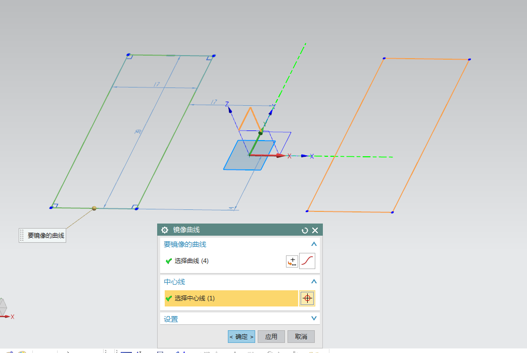

在草图环境里镜像曲线时怎么不能用基准轴作为镜像线

调整过滤器,把仅草图内改成整个装配或者是整个模型内

 楼主| 发表于 2016-7-29 20:34:07 | 显示全部楼层
谢谢你啊

你是在模型内,进入草图就可以选择轴了
