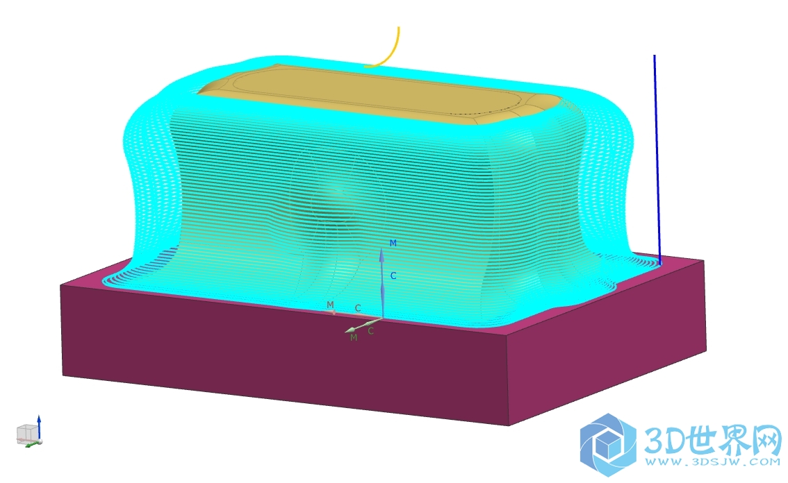

看看 这种方法,元宝拿来{:} 楼主看看能不能拿到奖励?
dakou.haozip01.zip
512 KB, 下载次数: 0, 下载积分: G币 -1
dakou.haozip02.zip
dakou.haozip03.zip
1.62 KB, 下载次数: 0, 下载积分: G币 -1
点评
在说你这个底面R角也不是等距的  发表于 2016-9-19 16:03
思路已经做出来了http://www.ugsnx.com/thread-166773-1-1.html  发表于 2016-9-19 16:02

大师,拉伸个片体做个辅助面,然后用流线驱动螺旋刀路投影在部件加工面上,应该也能实现您这个刀路{:}。
