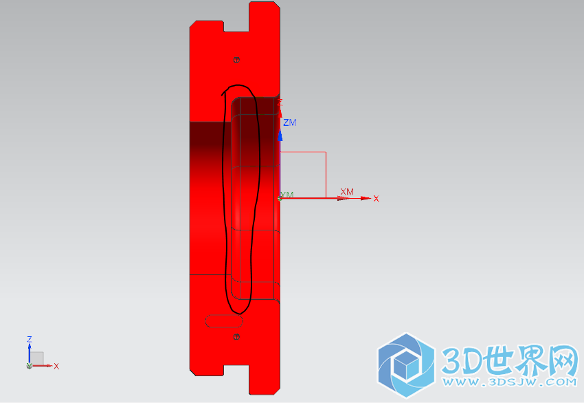

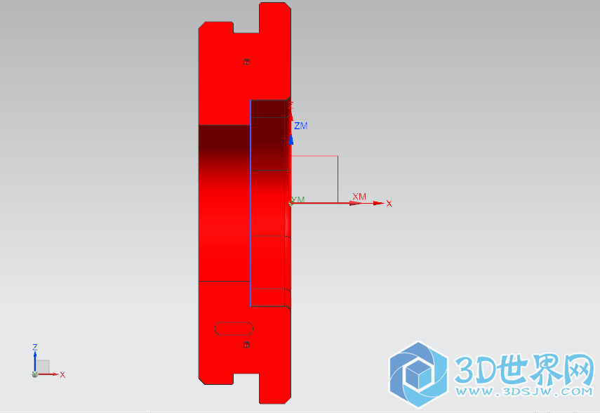

这个工件的内圆角怎么逐层的粗铣掉啊
从这个样子铣成这个样子

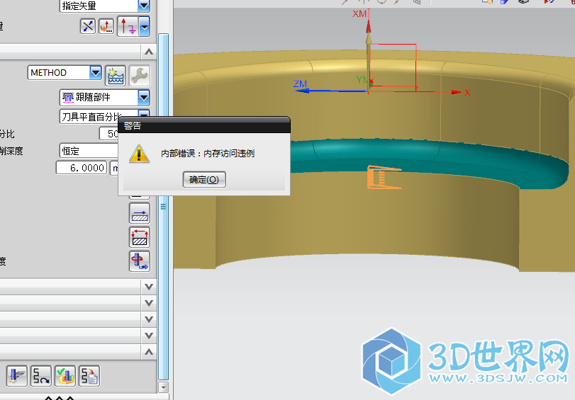

发表于 2016-8-3 17:53:16 | 显示全部楼层
好像你Z轴不对

淘宝店铺:CAM超市 专卖UG编程老师傅留一手的技术绝招的罗工给你解答:等高时,在层里选择优化。
