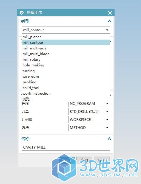

ug11.0加工取消了drill这个模块,情何以堪啊
以后钻孔用什么了,大神快来研究研究

可以调出来

发表于 2016-8-3 18:40:14 | 显示全部楼层
holemake 很牛的。我研究了很长时间了。很好很好用的。

新的钻孔改为HOLEMAKER这个了,刚看了一下,还不错,就是选点的时候会显示半透明状的刀具,有点不好,现在的这个还不错,参数没有以前的那么复杂

有的,只是改名字了。而且比以前好用多了

用这个好用,设置简单些

holemake 怎么选点钻孔啊?

横竖来回打点, 和 四轴 支持  安全圆柱这点很好。
