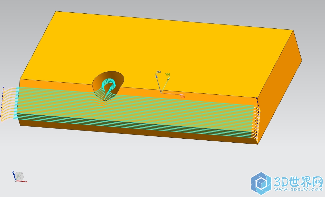

[已回复] 请问刀路怎么走直线 。孔不加工

发表于 2016-8-7 09:48:53 | 显示全部楼层
把孔删掉,或者补住,用面挡住

发表于 2016-8-11 11:51:48 | 显示全部楼层
试下合并距离

发表于 2016-11-13 02:03:36 | 显示全部楼层
选择曲线边,在设置角度
