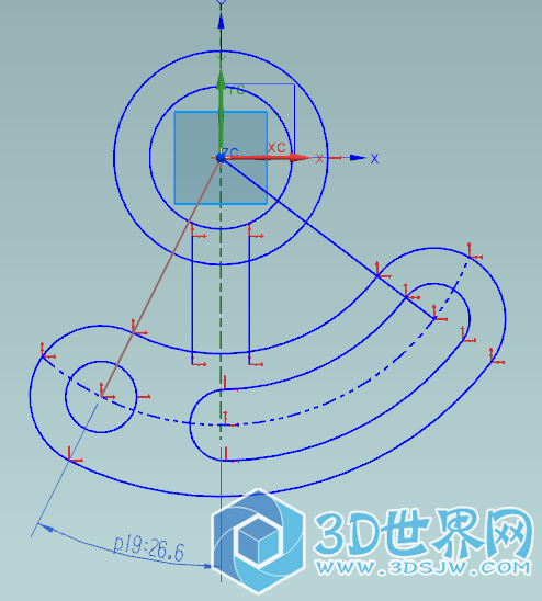

如图, QQ图片20160823110830.png 我要把26.6的角度用自动判断尺寸改为20度,结果半圆和小圆不一起移动,然后我又用约束命令把圆心约束到线上,居然是线往圆心方向平移,变成了图2的样子

约束也有先后顺序的。

先约束尺寸,后约束位置

已经把约束全给取消了才修改的角度,还是不行啊

线段另一端端点和草图原点做重合约束。

个人拙见  先约束位置后约束尺寸也是可以的

这种东西最重要的是 找好基准   然后根据基准定位 位置就行了

线的那一端没有约束到原点位置,往有自由度的方向跑,你要表达的问题是?
