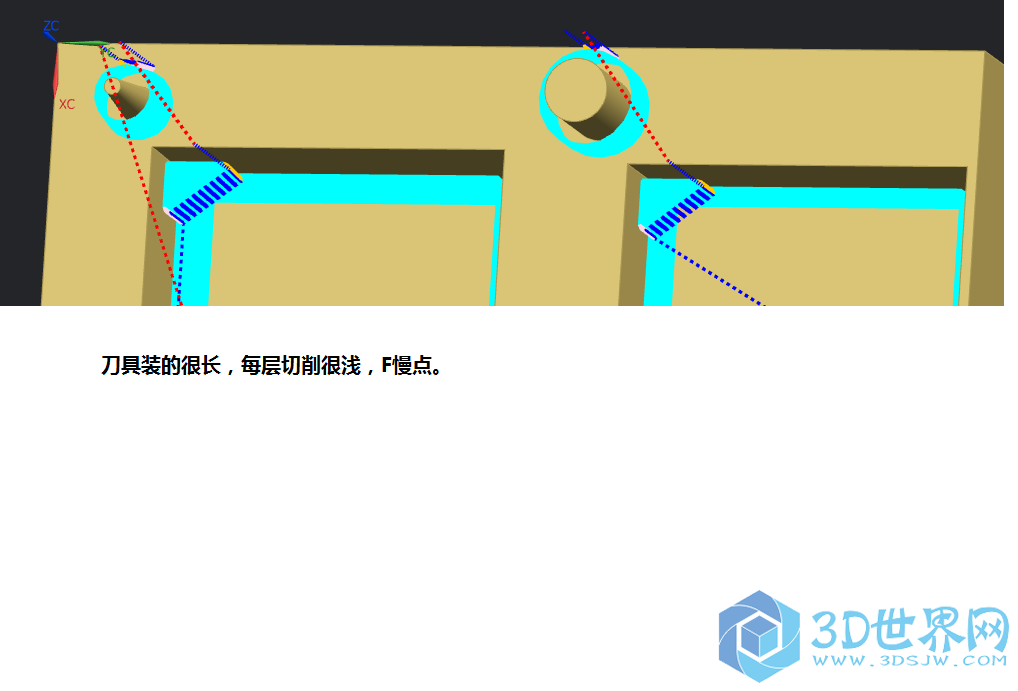

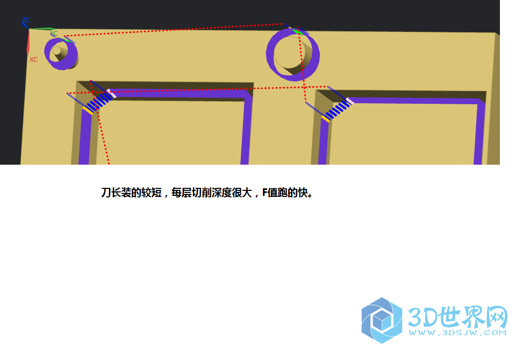

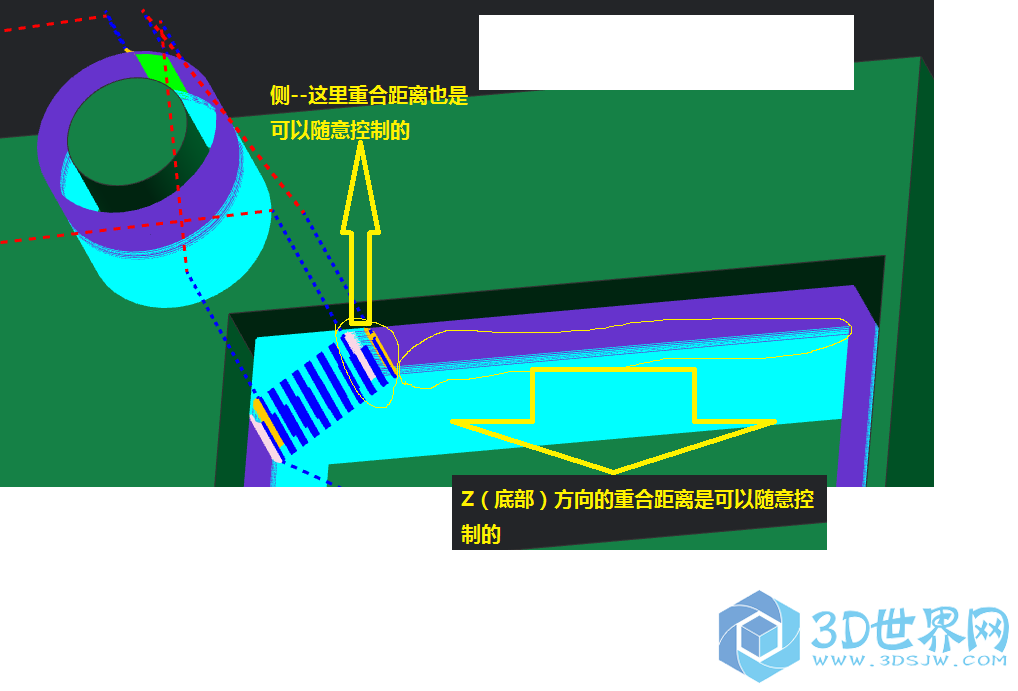

谢谢你的回答,用你这个帖子的方法是解决不了实际的问题的,我下了你这帖子的图档,同样按你的抽B曲面,是做不出来的。。。
这里最根本的原因不是B曲面精度高!也不是2D,3D的问题。这个原理是错误的,导致做不出想要的刀路来,即使能做出刀路也是巧合!
等高--自动区分长刀、短刀。我已经做出来了,以前几个小时的工作,现在5分钟就好了,而且是自动的,可控制各个部位重叠距离。这个参数牵扯太多细节,限制太多。在此还是要谢谢你。
点评
型腔铣和固定轴都可以做的出来  发表于 2016-8-31 22:34
参与人数 1G币 +1 收起 理由
最高境界* + 1 你这个用固定轴轮廓可以做到
