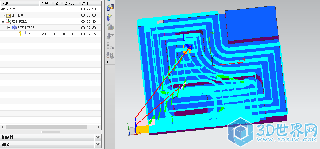

往往使用最简单的命令,可以解决很多问题,大多数的新手都是从最基础的平面铣功能练起的。下面我发一个图档测试一下大家的基本功,用最简单最实用最直接的一条刀路来达到开粗的目的。附上我的刀路图片,刀路图档我会后期更新。。 捕获.PNG

办法有都是会的 但是实际中能够这样开粗的活真不多  发表于 2016-9-18 18:07
酱爆 事先声明一下,我之所以会发表这个帖子,就是因为在工作中发现,很多人会用平面铣功能,但是操作却很复杂,又要考虑边界内,边界外,还要考虑材料侧在左或在右,繁琐不说还容易搞混,浪费时间  发表于 2016-9-2 20:24
