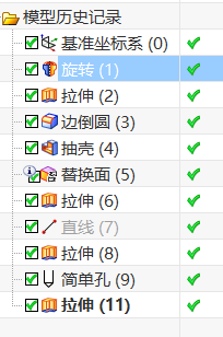

模型历史记录编号问题:删除一个步骤后,不会重新再连续编号了,有没有通过的方法让其继续连续编号?

把俩个无关联的步奏  掉一下先后顺序 就可以了
