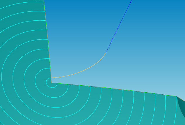

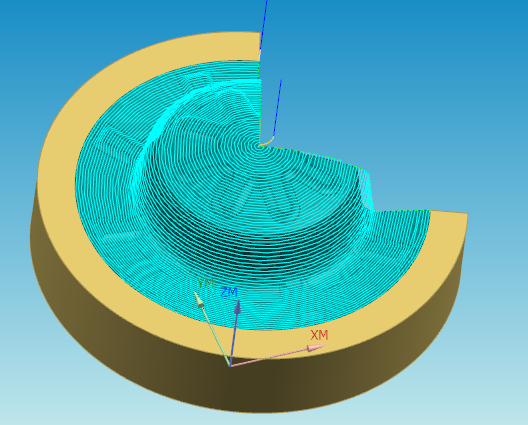

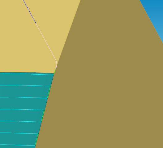

请高手们指教
虽然极尽模仿,但是还有不对的地方
虽然极尽模仿,但是还有不对的地方
虽然设置拐角了,但是只在内部刀路有,步进位置没有形成圆弧过渡
最后的退刀之前居然还有个步进的动作,编辑刀路应该可以去除,但是搞不懂为什么会生成这一个步进
