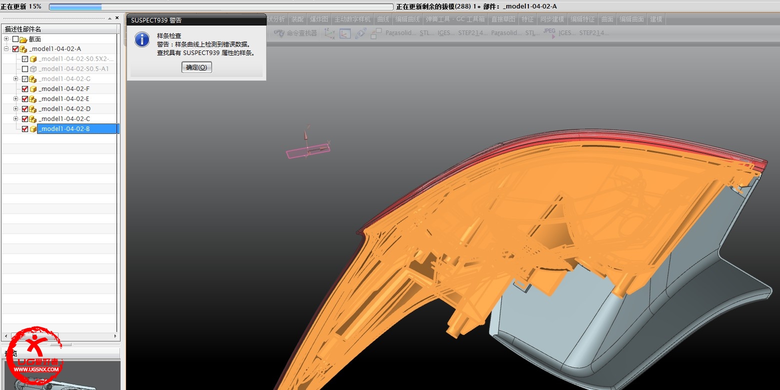

请教一个问题,在参数和装配状态下,双击某个部件为工作部件时,老是出现更新状态,很郁闷。
所有步骤全部更新一遍,而且修剪体,或修剪片体的命令会出现和原先保留相反的BUG。
问题是,能否取消设为工作部件时自动更新所有步骤?

你可以把参数移除了再装配!
