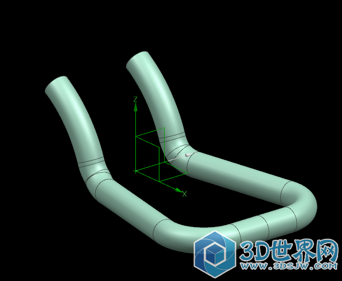

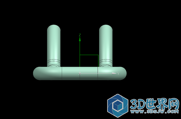

下图这种弯管类的建模有没有什么好的方法来创建?可以进行回滚编辑的我现在用的是创建一条曲线和一个面并进行投影,但是投影的曲线连接处是不想切的,所以无法进行“管道”和“扫略”的操作

不相切的地方做桥接曲线就是相切了哦。

曲线桥接后是不合关联的对吗?
