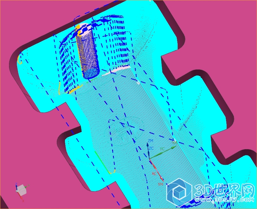

神级流线试题为什么我智能区分陡峭区域和非陡峭区域会
662
8498
8498
 楼主| 发表于 2016-10-22 21:03:24 | 显示全部楼层
大神们最低下的刀路为什么连不起来

发表于 2016-10-23 15:25:31 | 显示全部楼层
哈哈!我和你一样的结果,搞不起来,大神留了一手不让我们知道

发表于 2016-10-30 14:34:38 | 显示全部楼层
非陡峭角度给小一点!30度

发表于 2016-11-25 20:37:11 | 显示全部楼层
insist~dream 发表于 2016-10-30 14:34
非陡峭角度给小一点!30度
小到5°都没有用,应该是别的什么设置不对

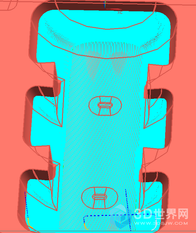

发表于 2017-1-14 17:26:05 | 显示全部楼层
看一下我做的和我的方法,虽然麻烦,但是做出来了!http://www.ugsnx.com/thread-171915-1-1.html

发表于 2017-10-15 17:10:53 | 显示全部楼层
我搞出来了
544
2723
2723
发表于 2017-10-15 17:15:02 | 显示全部楼层
重点在“切削区域”大神没讲这里
