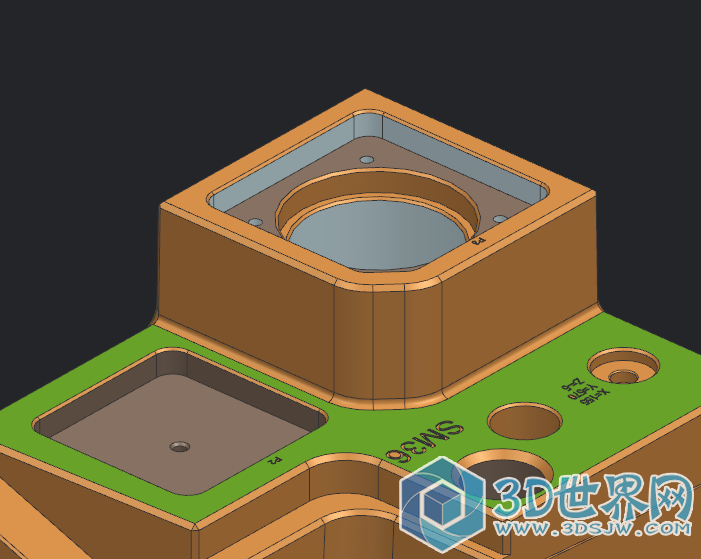

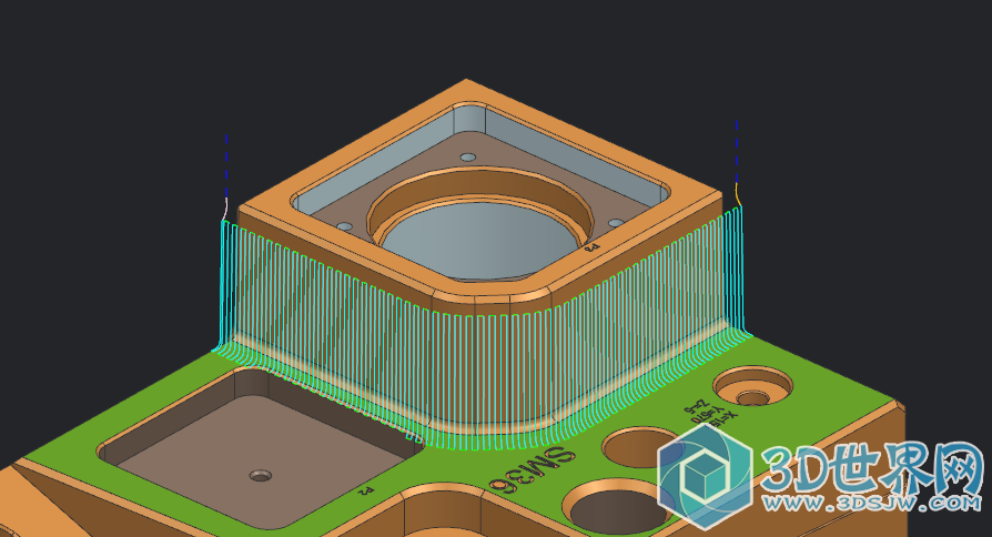

各位大神怎么做插铣的交流一下 1.png 2.png 用什么方法做插铣比较方便,有些客户必须要求你用插铣,减少让刀。
补充内容 (2016-10-27 10:29):

发表于 2017-10-20 21:06:59 | 显示全部楼层
采用插铣加工效率优于等高铣,(一般深度大于60以上采用插铣方式)加工时全部采用单向走刀方式,抬刀安全高度设置高于最高面5mm

发表于 2016-10-27 00:12:20 | 显示全部楼层
插铣减少让刀这是哪门哪派的说法?
你是要走第二张图的刀路么?
按你这图形的刀路,你若非得这么走,可以用固定轴的曲面加工。指定切削方向。应该可以解决。
但我就不明白为什么走往复,说好的插呢?怎么变成抽插活塞运动呢?

 楼主| 发表于 2016-10-27 09:59:43 | 显示全部楼层
佳构模具 发表于 2016-10-27 00:12
插铣减少让刀这是哪门哪派的说法?
你是要走第二张图的刀路么?
国外的客户要求这么做
