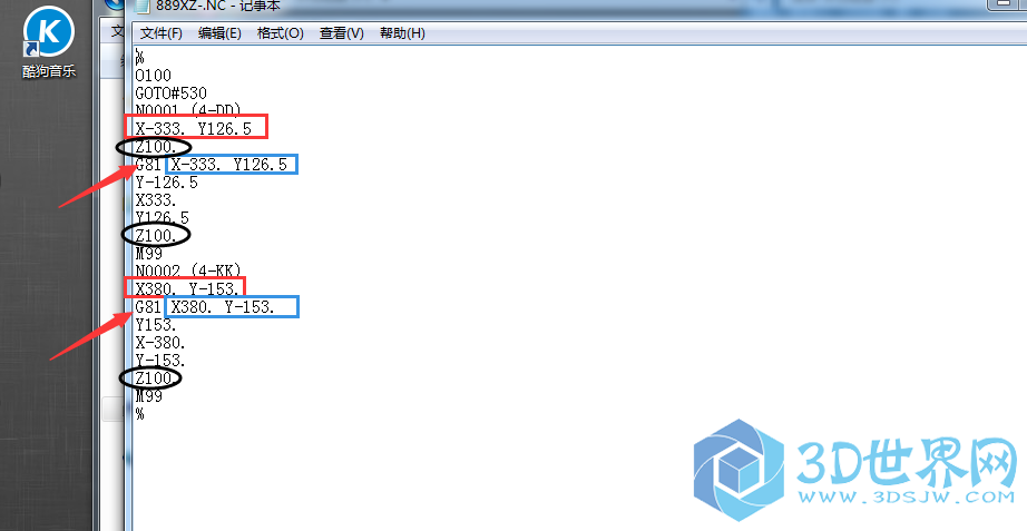

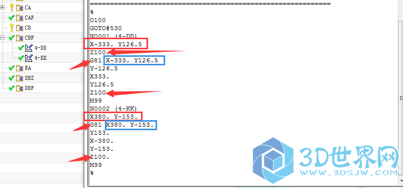

本人是做模架行业的,现在车间操作人员想要UG后处理处理出来的点位程序,像MC软件那样只有纯XY坐标,如图此样的这个就是我最终想要的结果 但是我自己做出来的点位程序有几个问题 请高手帮忙解答下谢谢了
2321.png 红色框内与蓝色框内数据重复求解解决方法,G81 Z100是不需要输出的求指点怎么控制不输出,求高手指点下 本人QQ351868805

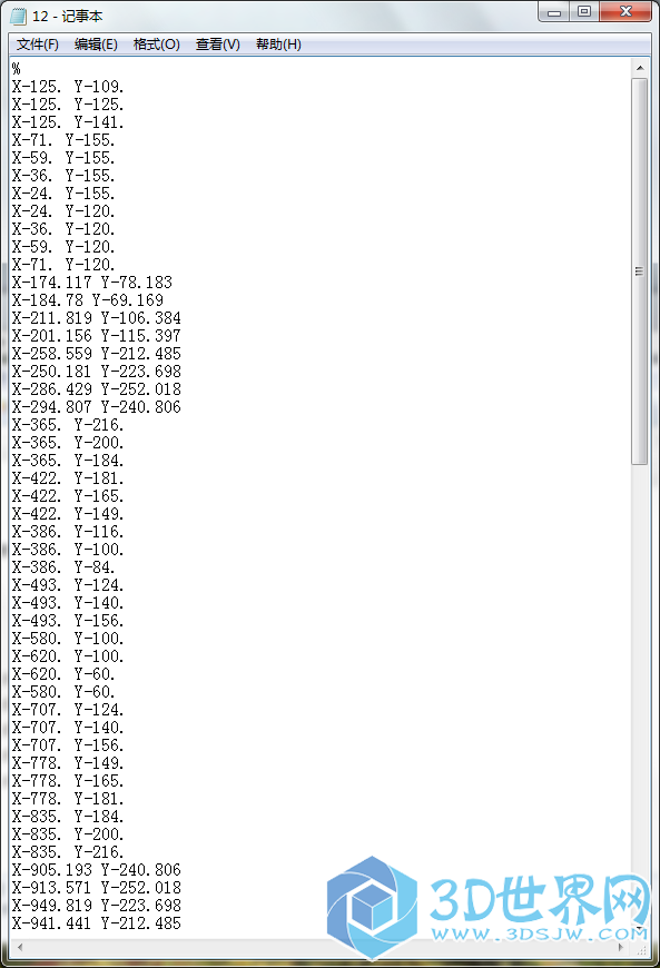

 楼主| 发表于 2016-10-30 19:51:09 | 显示全部楼层
图片多了一张 少了一张正确图片 此为正确图片后处理程序

 楼主| 发表于 2016-10-30 19:55:03 | 显示全部楼层
问题1,怎么控制G81 Z100不输出  ?问题2,G81前面那行重复坐标怎么去掉? 问题3,序列号N0001 N0002怎么调整为N1 N2 ?本人技术有限 求高手指点

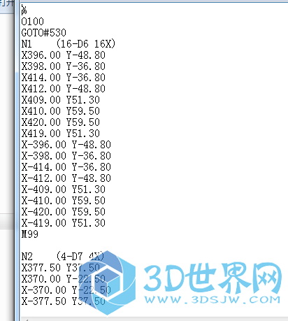

看看是不是你想要的后处理
自己做的纯点位后处理
自己做的纯点位后处理

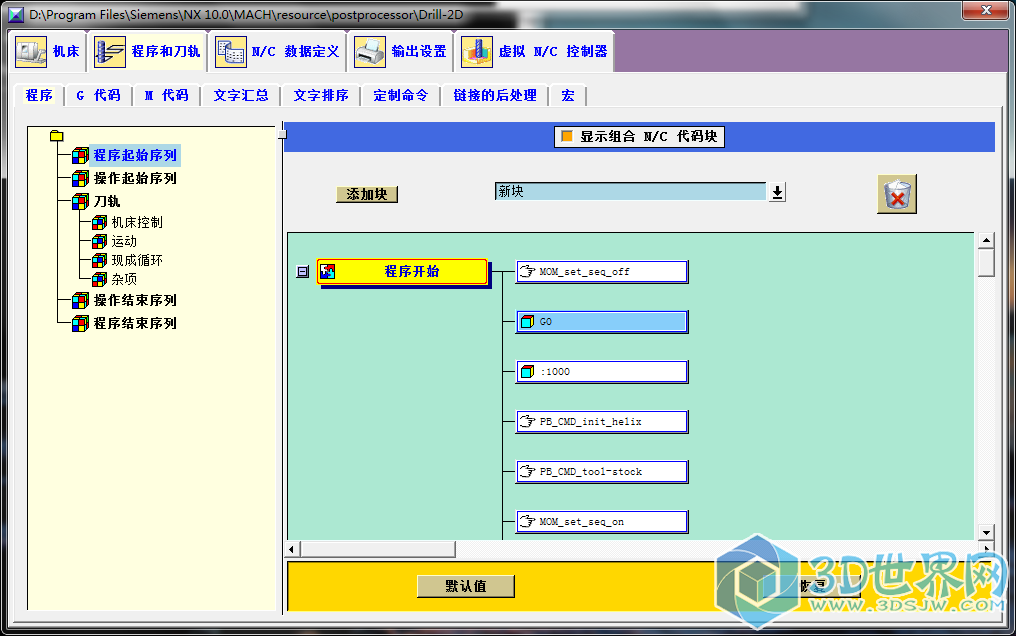

发表于 2016-10-31 09:01:12 | 显示全部楼层
让你看看我的配置

 楼主| 发表于 2016-10-31 09:05:17 | 显示全部楼层
2159535 发表于 2016-10-31 09:01
让你看看我的配置
我就是需要这种的 但是怎么我的G81 和Z100去不掉呢?能指点迷津么?
1110
30459
发表于 2016-10-31 09:10:58 | 显示全部楼层
按我的设置就好了,
