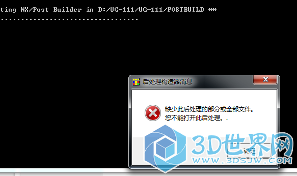

 楼主| 发表于 2016-10-31 10:25:54 | 显示全部楼层

发表于 2016-10-31 13:47:47 | 显示全部楼层
你在试试这个,我的QQ170978598
Desktop.zip
34.04 KB, 下载次数: 32, 下载积分: G币 -1
1110
30459
发表于 2016-10-31 13:59:47 | 显示全部楼层
这个没问题了,能打开
