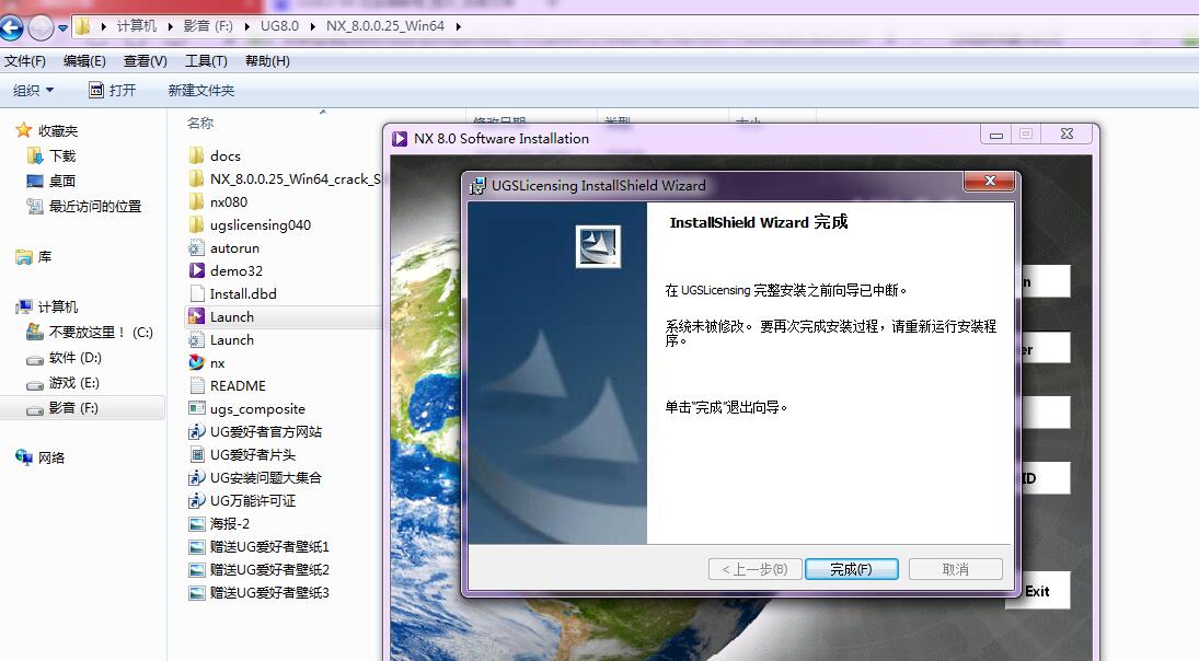

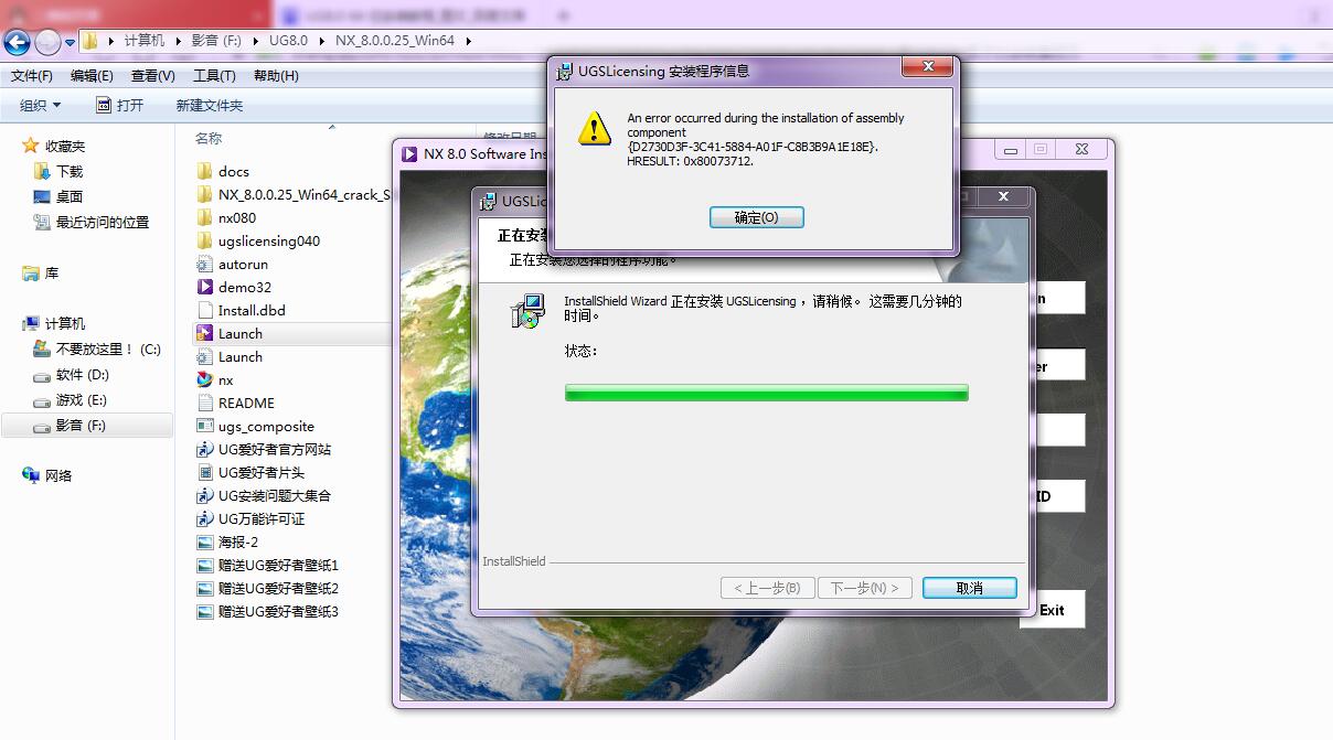

这个怎么回事啊,新手求助

这个问题比较麻烦,用右键管理员身份运行安装程序。如果你电脑上已经有UG软件安装过的话请停止NX许可服务再安装。
给你列个方法:
在控制面板里,管理工具,服务,把windows modules inttaller 和windows installer启动。然后再试试,开始,运行,输入msconfig,回车,点启动选项卡,把里面的InstallShield打上勾,确定,退出。
不管可不可以解决,请吱一下。
