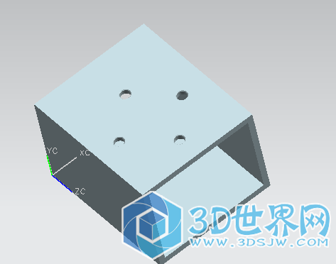

请教大神们,图中产品孔背面怎么倒角?谢谢

发表于 2016-11-11 16:38:40 | 显示全部楼层
手编

 楼主| 发表于 2016-11-11 16:57:16 | 显示全部楼层
怎么搞,请明细点,本人菜鸟,谢谢

发表于 2016-11-11 17:27:04 | 显示全部楼层
钻啊 像个烟斗一样的钻

 楼主| 发表于 2016-11-11 18:20:51 | 显示全部楼层
孔的背面,不是上面,盒子里面的那面孔倒角

发表于 2016-11-11 18:30:41 | 显示全部楼层
装一个刀片的倒角刀,45度的那种,刀片为方形

发表于 2016-11-11 18:55:09 | 显示全部楼层
定制刀具,有双面倒角刀。

发表于 2016-11-11 22:51:15 | 显示全部楼层
我们这里是自己焊一个内孔车刀用作倒角
