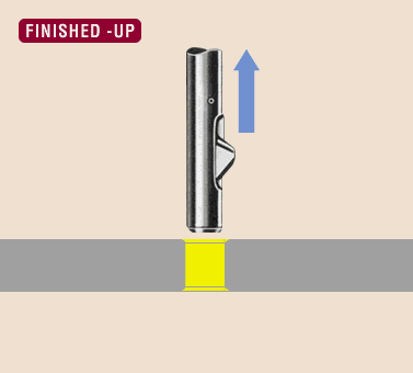

[已回复] UG编程产品背面的孔怎么倒角

发表于 2016-11-11 23:03:28 | 显示全部楼层
燕尾刀

 楼主| 发表于 2016-11-12 09:24:32 | 显示全部楼层
天火玄冰 发表于 2016-11-11 18:30
装一个刀片的倒角刀,45度的那种,刀片为方形
Φ8的孔,具体什么样子的刀,谢谢!

发表于 2016-11-24 10:13:18 | 显示全部楼层
楼主问题解决了吗?如果背面倒角要求较高,用镗刀可以搞定

 楼主| 发表于 2016-11-24 13:29:27 | 显示全部楼层
没有呢,能不能具体,什么样子的镗刀,还有其他的办法吗,谢谢

发表于 2016-11-24 17:05:29 | 显示全部楼层
简单的用下图这种工具网上找的,本人没用过
你图纸是倒角多大的,有要求就要用镗刀

 楼主| 发表于 2016-11-24 19:11:01 | 显示全部楼层
谢谢了,我试试

发表于 2016-11-24 20:49:49 | 显示全部楼层
异乡人在路上 发表于 2016-11-11 22:51
我们这里是自己焊一个内孔车刀用作倒角
用燕尾刀中心下刀跑个圆

发表于 2016-11-24 20:50:20 | 显示全部楼层
用燕尾刀中心下刀跑个圆
