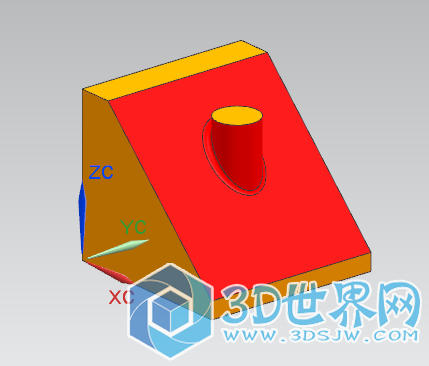

发表于 2016-11-20 00:49:28 | 显示全部楼层 |阅读模式
图中红色面刀路应该怎么等高,爬面和清角,,,怎么来选择刀具开粗和精光
123.prt
88 KB, 下载次数: 24, 下载积分: G币 -1

发表于 2016-11-20 15:12:57 | 显示全部楼层
UG10.0陡峭和非陡峭

发表于 2016-11-20 18:45:55 | 显示全部楼层
罗工的回答希望能帮助到你:因不知产品与R角大小所以大概列-开粗(D17R0.8-D8-D3-D3R1.5)中光(等高D8R0.5-D3R1.5清跟)光刀(等高D8R0.5-D3R1.5清跟)

 楼主| 发表于 2016-11-20 21:14:00 | 显示全部楼层
a523257594 发表于 2016-11-20 18:45
罗工的回答希望能帮助到你:因不知产品与R角大小所以大概列-开粗(D17R0.8-D8-D3-D3R1.5)中光(等高D8R0.5 ...
谢谢,,我大概知道思路了

 楼主| 发表于 2016-11-20 21:15:24 | 显示全部楼层
嗯,,10.0的没用过,,你的意思应该是等高加投影,可以,,不过不大合适

发表于 2016-11-21 11:48:48 | 显示全部楼层
高版本的优势 截不上图哎
