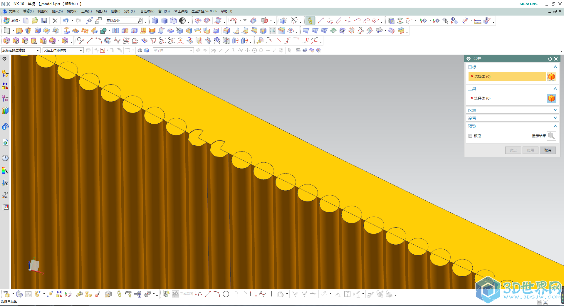

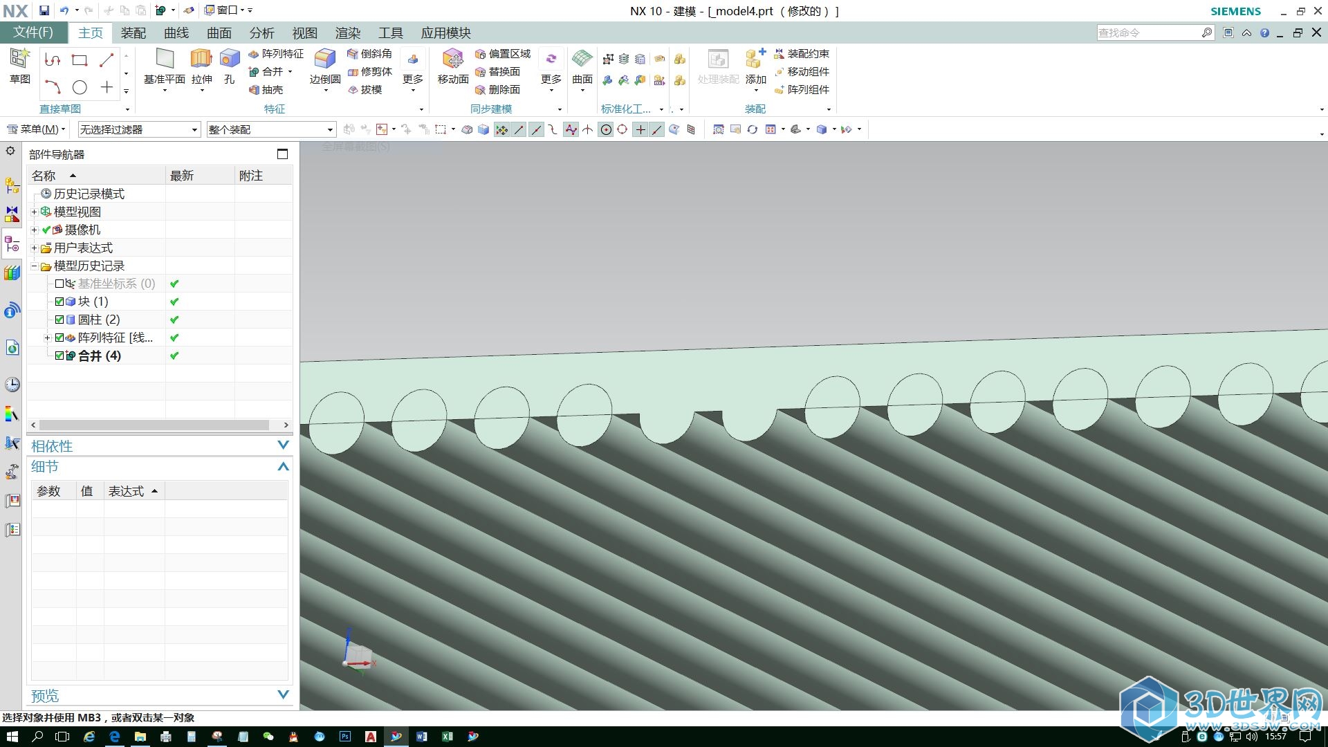

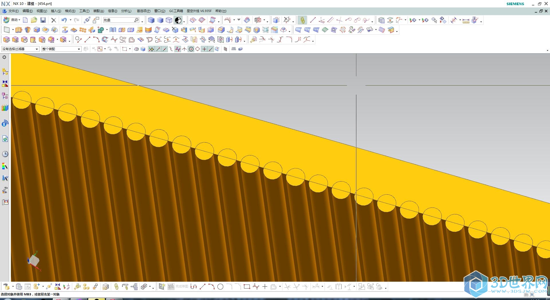

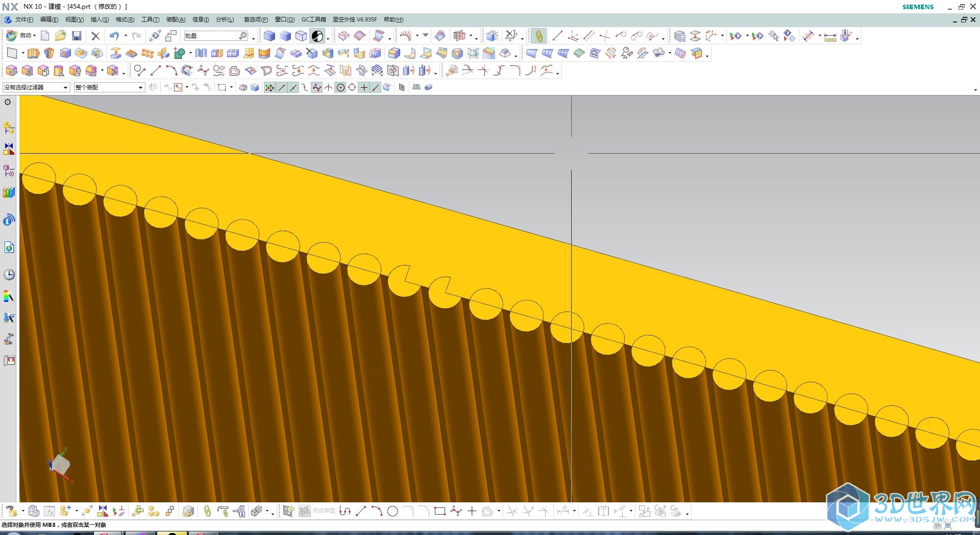

我发现UG10.0有一个问题,不知道大家在使用的时候有没有出现过这个问题!
像这样子的导管对吧
我随便选两个求和
然后显示的形状就变成这个样子了
再然后我用了更新显示才能变回正常显示的样子
以上只是其中的一个例子,在很多情况下都会出现这个问题。而我在8.5、8.0、6.0以及4.0的版本上试过了,显示都是正常的。但在10.0上我发现,特别是圆形的,或是有弧度的,非常容易变形,基本上我每进行一步操作,若是和这个体有关联性的,都会影响到,从而导致显示的时候变形。所以基本每操作一次都要更新显示一次,特别麻烦。客户在看产品的时候也会很麻烦。我的系统是win7 64,显卡是Q2000的
不知道有没有和我出现相同问题的坛友,希望知道解决方法的大神可以指导一下,谢谢!感激不尽!

发表于 2016-12-21 13:42:57 | 显示全部楼层

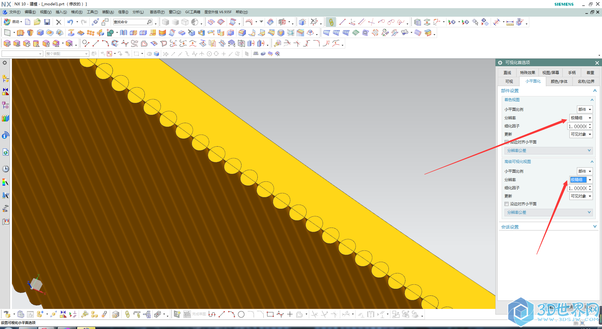

试试在“可视化”-“小平面化”中将着色视图公差设置为特精细或以上,看看是否有改善?

 楼主| 发表于 2016-12-21 14:04:59 | 显示全部楼层

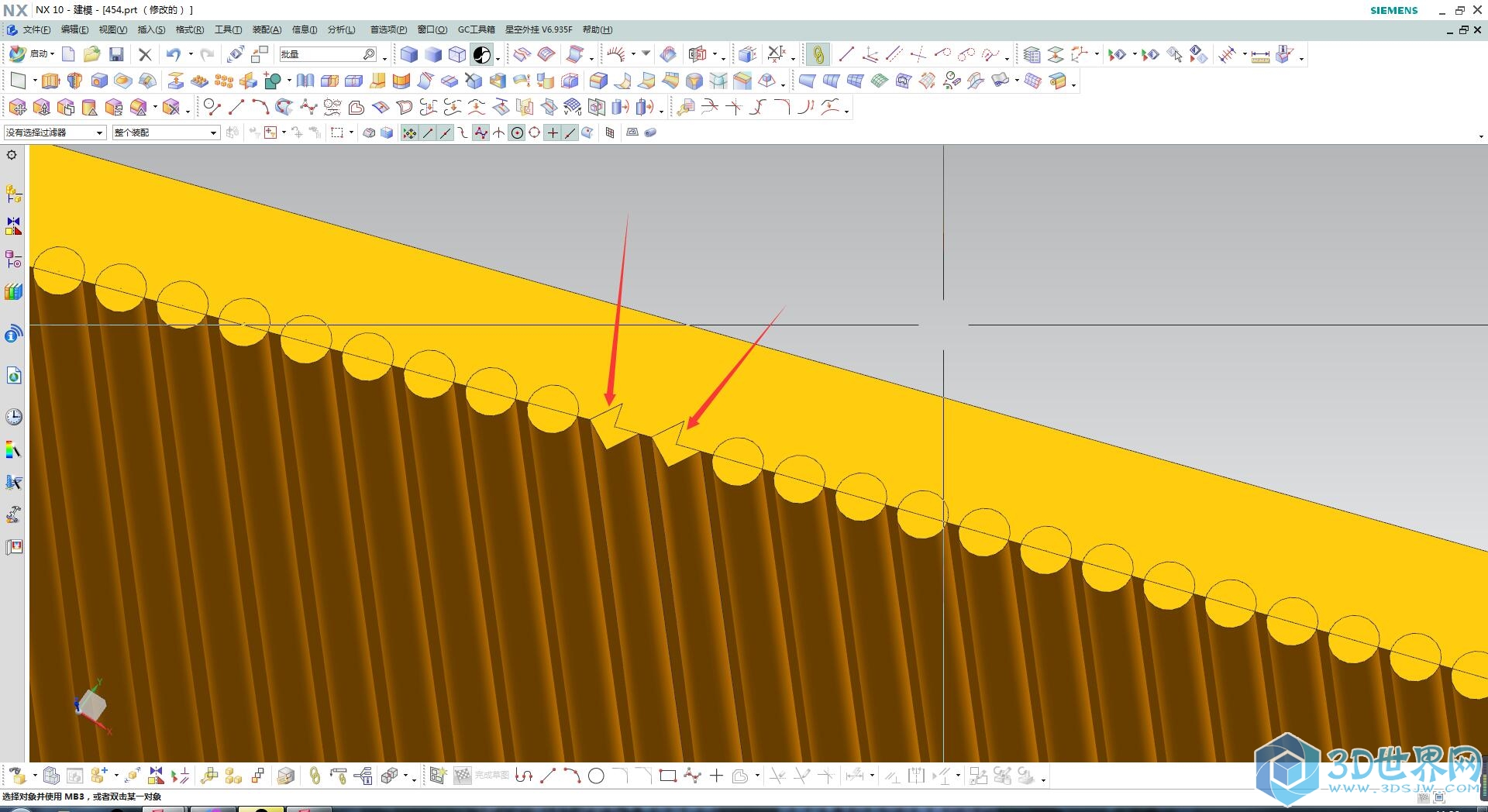

试了你的方法后,变形没之前那么大了,但是现在变成了八边形......

发表于 2016-12-21 15:53:51 | 显示全部楼层
能传个模型上来看看吗?

发表于 2016-12-21 15:55:05 | 显示全部楼层
我FX 570的低端显卡似乎也没有这样的问题啊!
