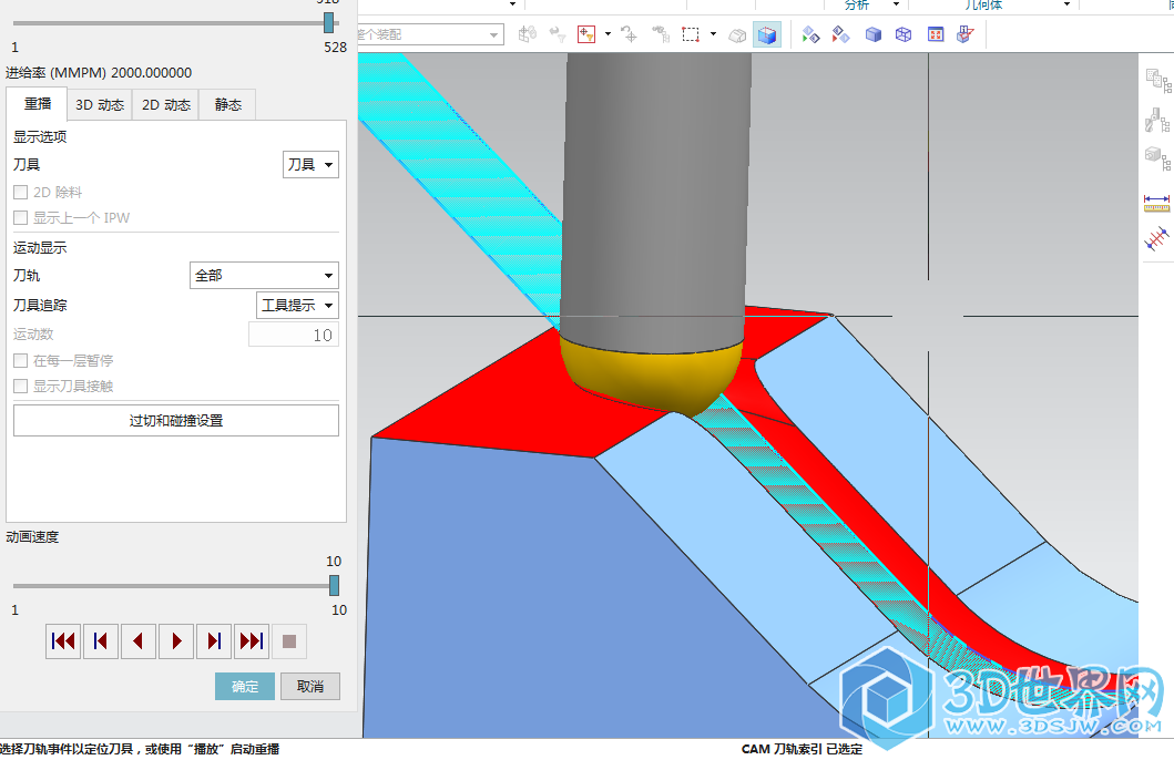

[求助] 流线撞刀!求助怎么控制?这个还有什么别的方法铣吗?

求高手帮忙解答疑惑

PRT是我做的流线 STP是数模

抽出底面中间的曲线出来,做流线试试

抽出中间一条线做一个曲面,用曲面驱动加工。。注意选择切削方向
