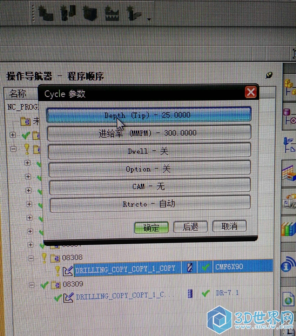

如图。我有两条钻孔程式。上面的点孔。深度我设的刀尖深度3mm.后面的钻孔刀尖深度25mm.当我再返回去编辑点孔的程序,重生成后深度也变成了25mm,,而且不管改成多少都会变成后一条程式的深度。有没有大神帮忙看下咋回事啊。谢谢了。

不同深度要用的分组

????  这里25  那就是 部件平面 以下 25 了
