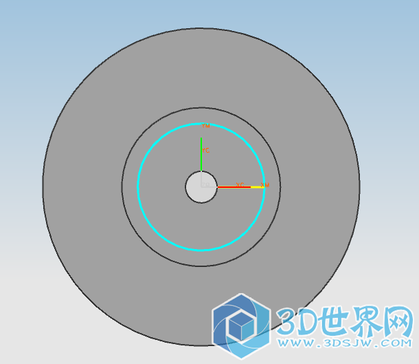

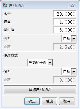

比如  我用10个的刀   铣50的内圆设置数据是19.95就能进刀,但不是中心  是中心偏0.05   如果设置20  就只能在圆边上进刀  按数据来说  直接设置20可以在中心下刀,请求大神帮帮忙 看看怎么解决  在线急等

开放进刀  选择点  指定 圆心

非切削参数里面,开放或者封闭式进退刀。前提是你要选择预钻孔点
你好,能不能截几张图看看。我是UG4.0的
