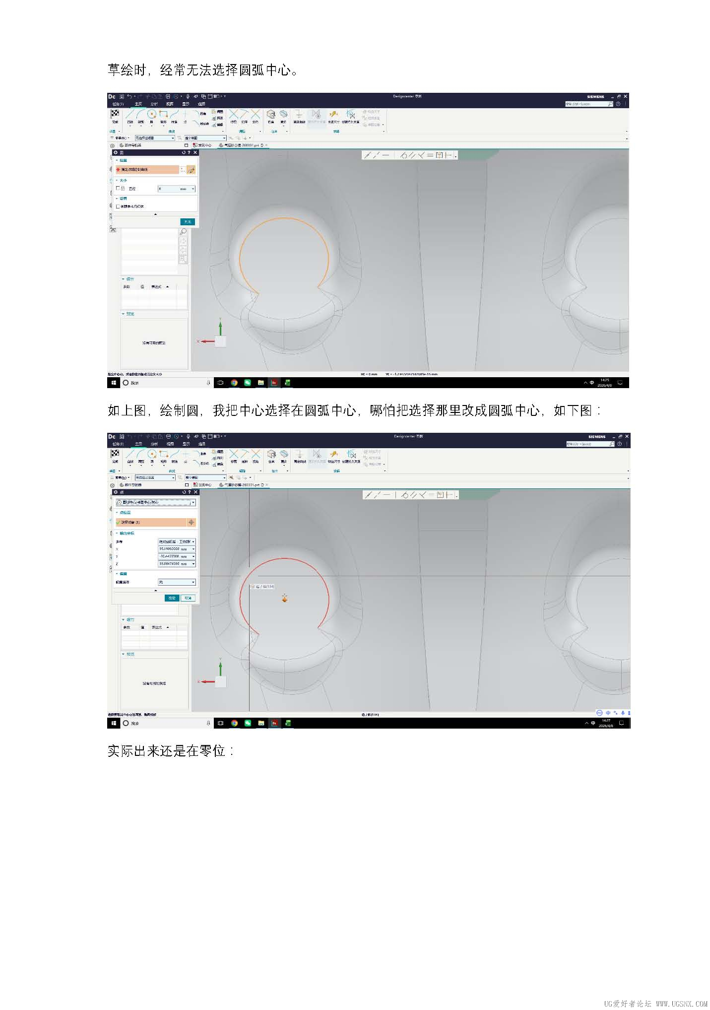

如附图,或者附件。
草绘时,经常无法选择圆弧中心。
绘制圆,我把中心选择在圆弧中心,哪怕把选择那里改成圆弧中心,
实际出来还是在零位:
请各位大神帮忙看看是什么问题,版本:2512

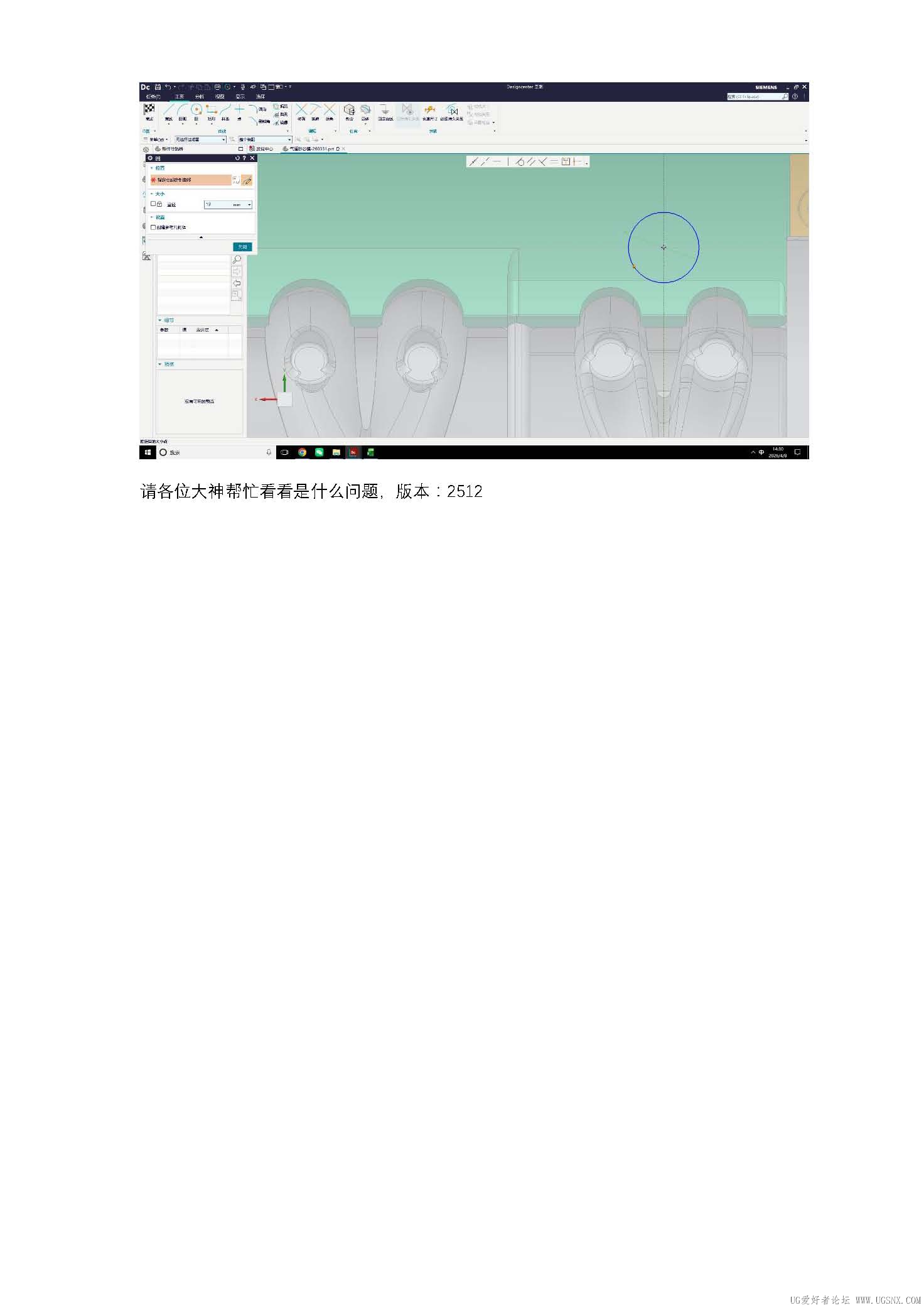

发表于 2026-5-29 11:07:36 | 显示全部楼层
实用工具-抢先体验功能-启用经典草图,新版本的草图很垃圾,改成之前的就好了

发表于 2026-4-8 15:23:15 | 显示全部楼层
高版本草图是很难捕捉圆中心,你需要点一下,出现中心点,再点中心点才算选上

 楼主| 发表于 2026-4-8 15:41:29 | 显示全部楼层
NQJ-NX 发表于 2026-4-8 15:23
高版本草图是很难捕捉圆中心,你需要点一下,出现中心点,再点中心点才算选上 ...
我就是出来中心点了,一点又自动去到零点去了。

发表于 2026-4-10 17:05:18 | 显示全部楼层
出来中心点后,右键从列表中选择呢?

 楼主| 发表于 2026-4-13 08:12:59 | 显示全部楼层
如第二张图,出来中心后无右键选择。确定就直接到零点了。

 楼主| 发表于 2026-5-30 08:35:06 | 显示全部楼层
北心弦 发表于 2026-5-29 11:07
实用工具-抢先体验功能-启用经典草图,新版本的草图很垃圾,改成之前的就好了 ...
好像是可以了,非常感谢!
