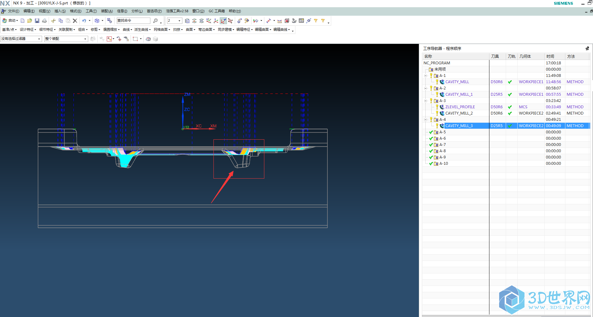

UG9.0编程二次开粗型腔铣基于层漏铣怎么解决,求大神解救????

你改成沿外形下刀,就可以下去了

试试跟随部件,还有一个最小斜面长度

这种情况你有没有重新计算一遍呢?公差改成0.01

解决方法:两边如果是对称的,那就删掉有问题的一边。把刀路镜像过去{:smile:}

罗工的回答希望能帮助到你:对于这种顽固刀路,可用调节进退刀数据大小,模式,公差、余量、最小残料数值变小或者填0,都可以干掉他。如还是这样,说明实体有问题就把实体抽取片头再缝合,用新的实体做百分百没这种情况。

这就是用跟随部件生成的刀路!

看着模具,两边都应该是一样的!一边有刀路一边没刀路!上传模型来看看!模型那边会不会有问题
