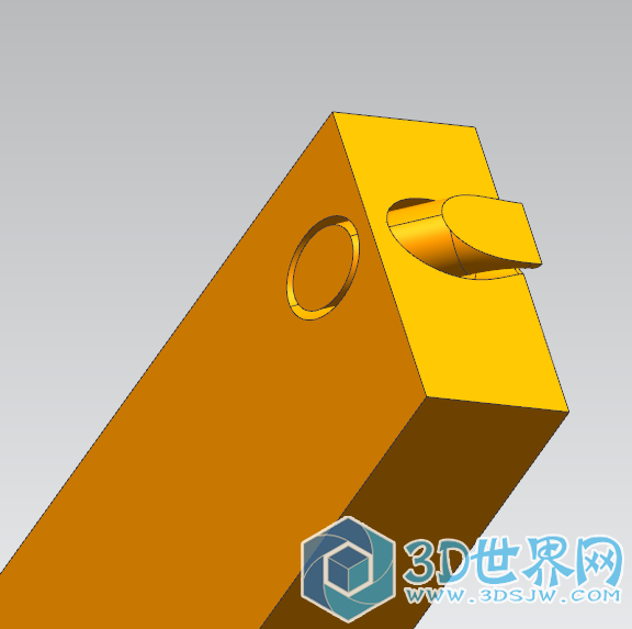

建模圆管求差里面剩余了一块怎么能删除掉啊

 楼主| 发表于 2017-3-27 20:48:05 | 显示全部楼层
中间部分圆是求差留下的去除不了啊

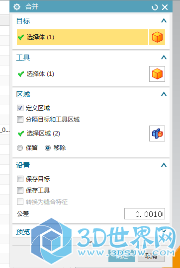

发表于 2017-3-27 20:53:05 | 显示全部楼层
罗工的回答希望能帮助到你:去除参数!选择圆主删除

发表于 2017-3-27 20:55:55 | 显示全部楼层
删除体命令。你那管是有内径的!

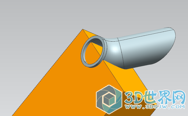

 楼主| 发表于 2017-3-27 21:04:42 | 显示全部楼层
原图是这样的我是想去除管里面的部分但是管不是直的去除不了啊

 楼主| 发表于 2017-3-27 21:10:43 | 显示全部楼层
谢谢大家了找到怎么去除了原来合并就可以了
