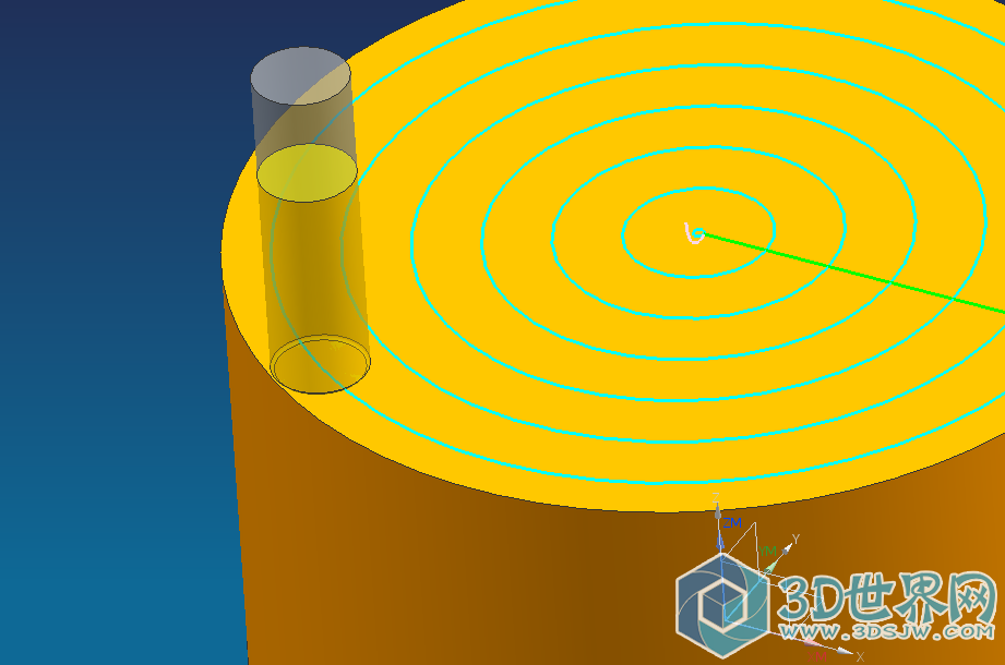

求UG3年以上的高手帮我看看,一个很简单的修剪边界问题,自己下图看,留的余量是刀具的一半可是就是不能和边界相切。新手就不要研究了。注意我要的效果是刀具与修剪边界相切。图是UG11.0的版本。

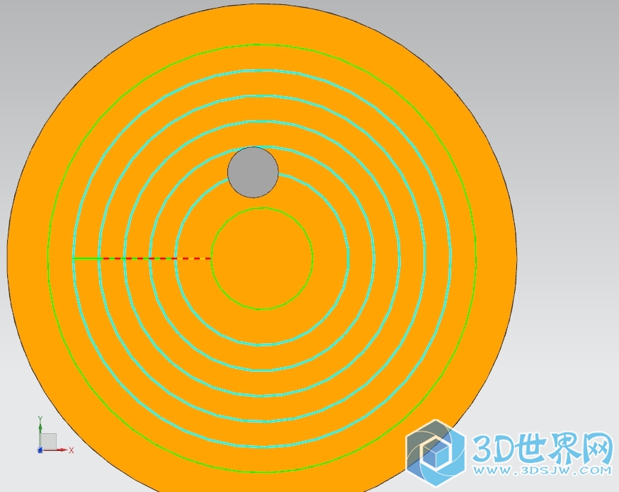

是这样吗

 楼主| 发表于 2017-4-9 09:02:38 | 显示全部楼层
是修剪里面的圆

间距16.你用一个5mm刀。布局2.5  你的余量2.5 那就剩下16-2.5=13.5  然后13.5/2.5=5.4   所以你的刀路zou走了五圈还剩个0.4圈。0.4*2.5=1 所以差1mm没法相切。。把刀具改成4mm刀。布局2 余量0  生成出来就会直接相切
