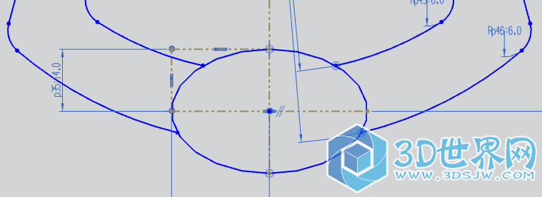

如图,怎么做才能让椭圆中间部分成为参考线呢
PS:UG版本11.0

在草图里可以 直接设置为参考线

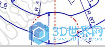

你这种情况直接把圆截断了就变成第一幅图那样了 (自动约束要开)
