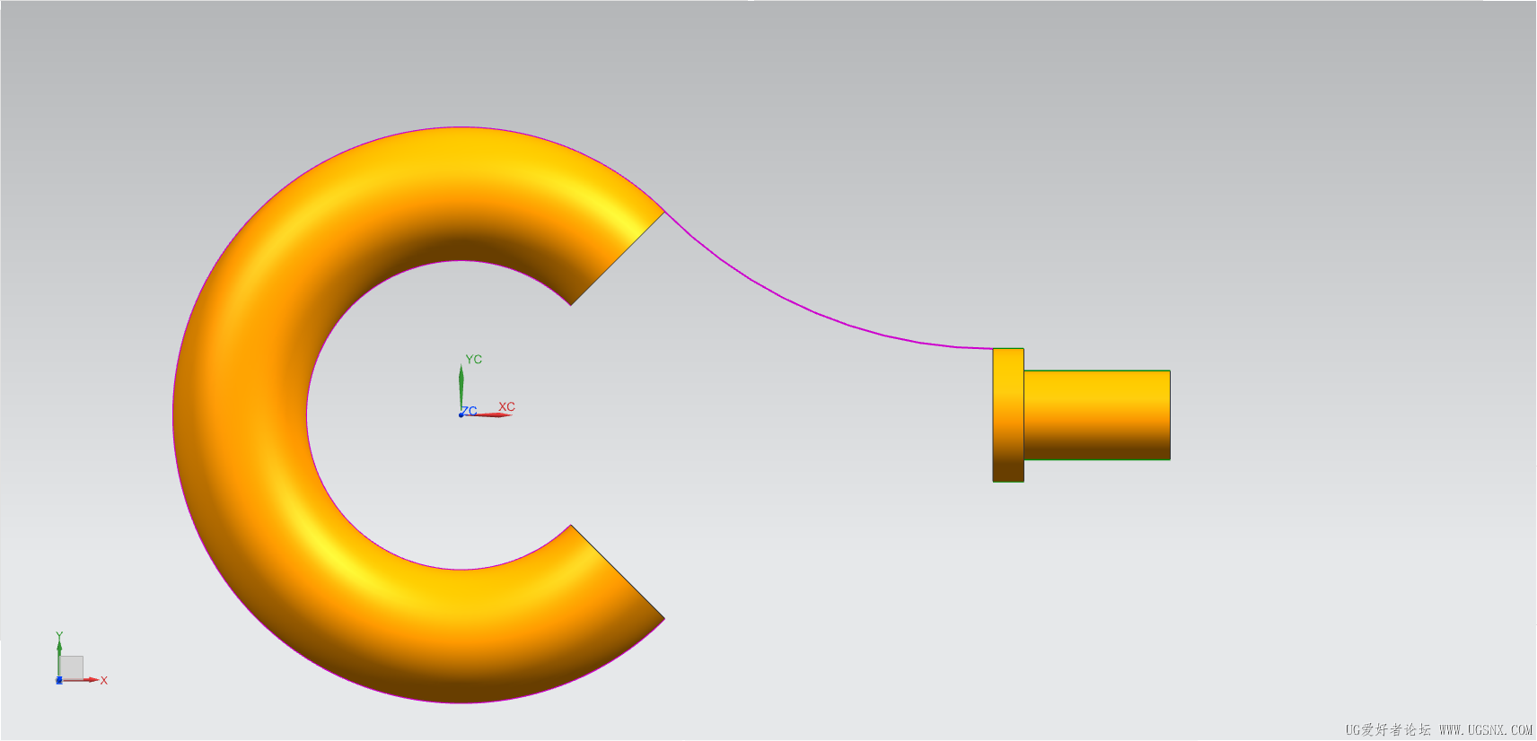

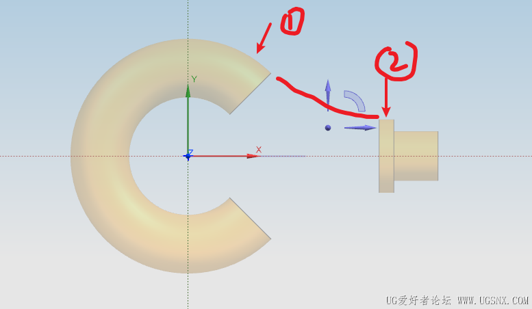

各位老师好,在1和2之前建立一条样条线,但是如何选择现在1圆环的边线和2处的直线做为参考,并设定为相切。(之前用creo是可以直接选择做为参考。UG上是否也可以呢)

CREO,SolidWorks都可以,UG不能这样操作

我是UG10,先用抽取曲线,再用桥接曲线设定相切就可以了

等参数曲线和截面都行吧

草图投影即可

投影也可以

投影曲线,然后桥接就可以

草图里面有   相交曲线   这个命令,你这个看着像高版本的UG,还有个叫什么轮廓曲线的命令。
如果是要像CREO那样提取边作为参考的话,那就有个命令叫  包含  还是啥。
反正感觉UG新草图跟CREO的越来越像

UG这方面比较弱,和CREO,SOLIDWORKS不可比
需要用投影,相交
