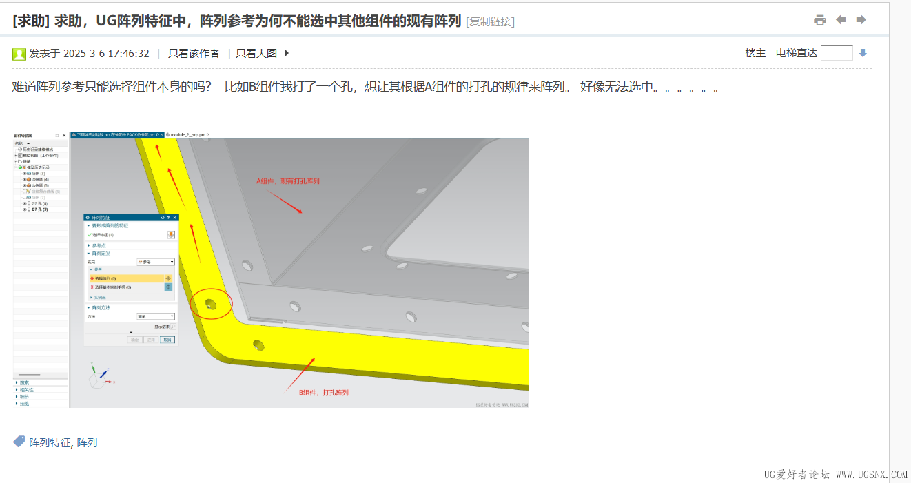

原问题:求助,UG阵列特征中,阵列参考为何不能选中其他组件的现有阵列 - NX新手学堂 UG爱好者

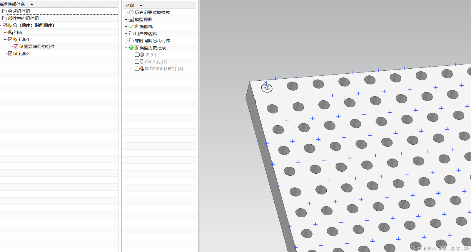

看图二我来解释:
其实阵列组件是可以调用其他组件的阵列的参数的。前提是组件位置要合适,且一定要是阵列特征,而不是阵列面,UG的阵列面类似于无参。
情况1:比如“组件A”在总装配下面,总装配设为工作部件建模打孔。  此时将“组件A"约束好调用阵列。
情况2:比如A组件与孔板1、2同级别,此时也可以阵列。
情况3:A组件处于孔板1的子组件位置,也就是目前图上的位置,将A组件位置替代,也可以调用总装配或者孔板2的阵列参数。
(这是一个大问题,此时A组件不能单独阵列,会连带着孔板1,也就是它的父组件一同阵列) 。 目前我没有找到更好的办法。
