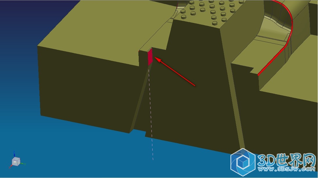

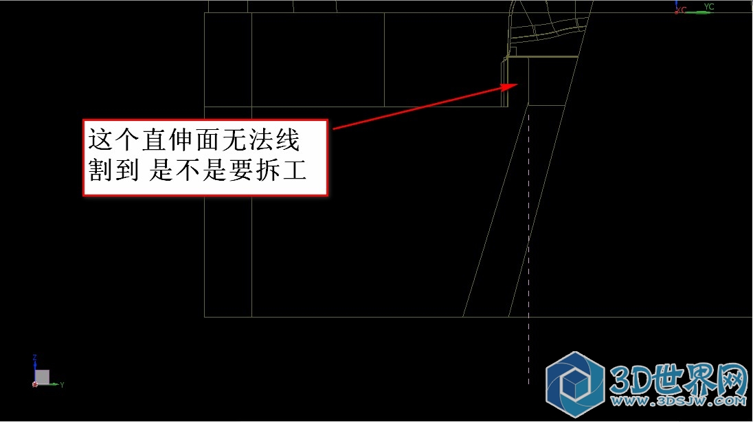

[已回复] UG斜顶有直伸面是线割出来还是拆个铜工 大师帮下谢谢

兄弟,你好!希望罗工的回答能帮到你:线割的。毫无疑问。公司最常见流程

问题找到了 我来回答吧 线割出来 把底部一起割掉一点 就OK了
