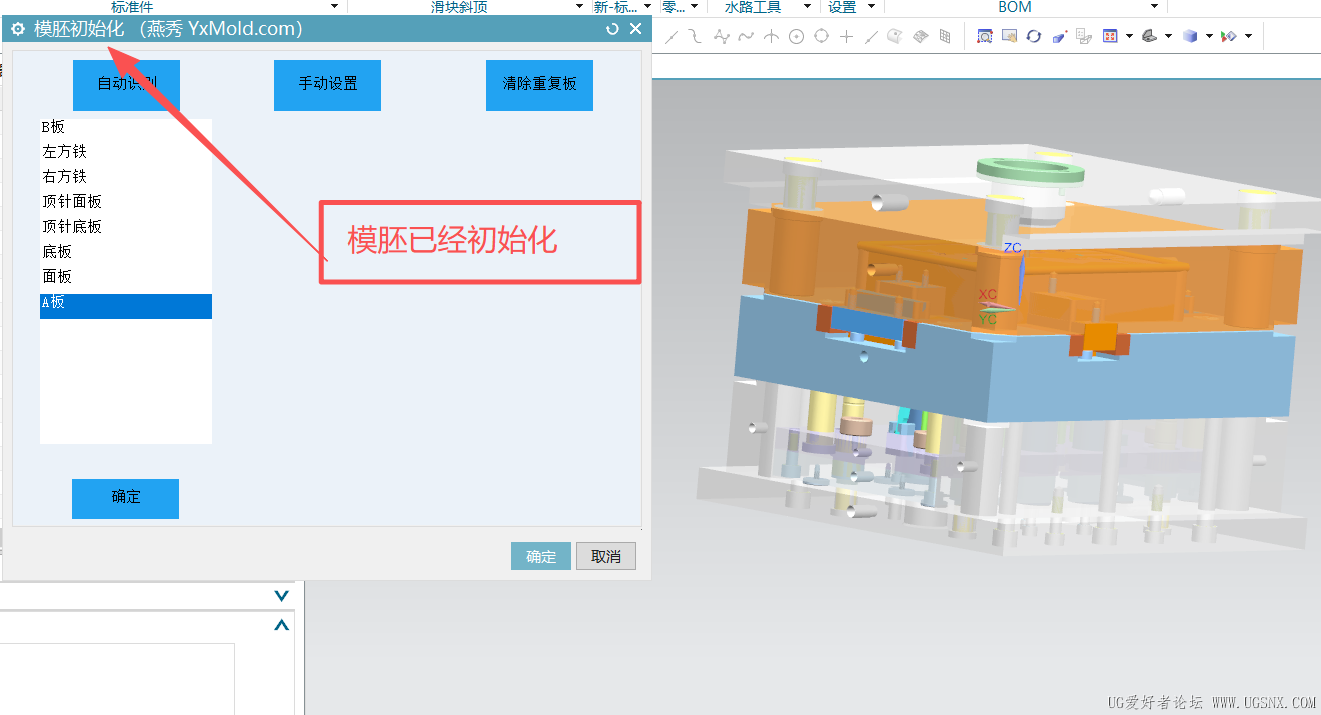

[求助] 新手求助:燕秀自动斜顶避空孔,选择不了B板底面,什么原因?
1897
1897
发表于 2026-3-8 20:45:52 | 显示全部楼层 |阅读模式
如题,如图,谢谢大家解答
模胚已重新初始化
模胚已重新初始化
模胚已重新初始化

发表于 2026-3-9 08:40:24 | 显示全部楼层
这个功能,是你先把斜顶和B板单独显示,用斜顶把B板求差出斜孔。然后再用这个命令去框那些斜面。

 楼主| 发表于 2026-3-9 10:43:06 | 显示全部楼层
明白了,谢谢各位
