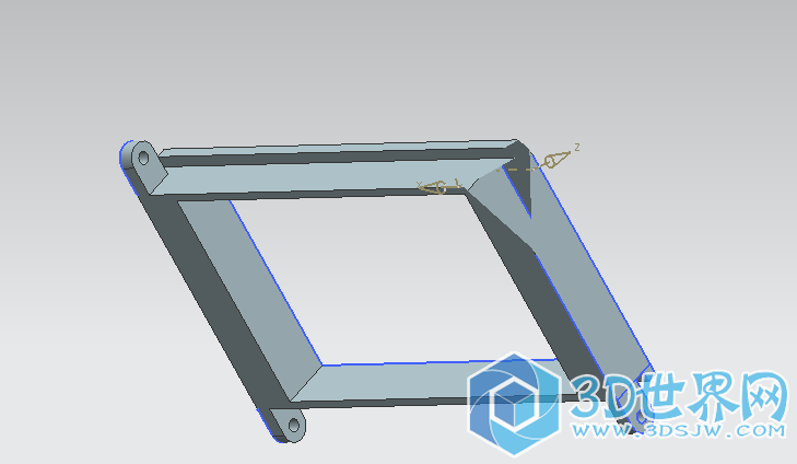

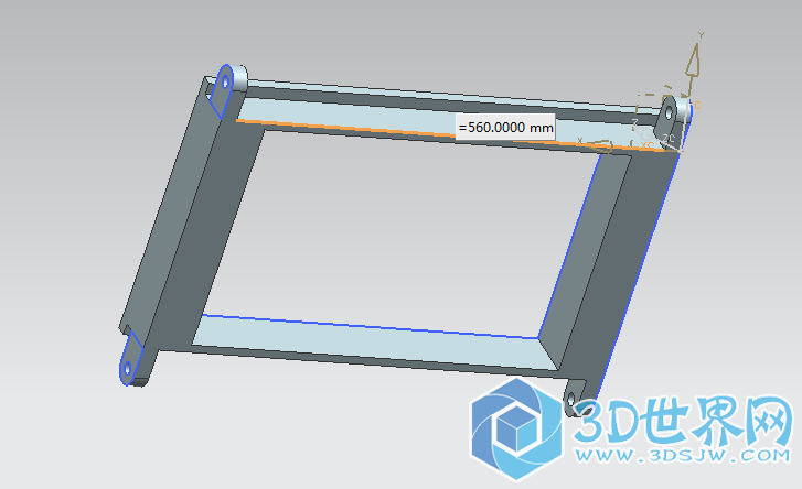

贴几张图,大家帮忙看看!
模型显示缺失
模型显示缺失
翻个角度却是完好的

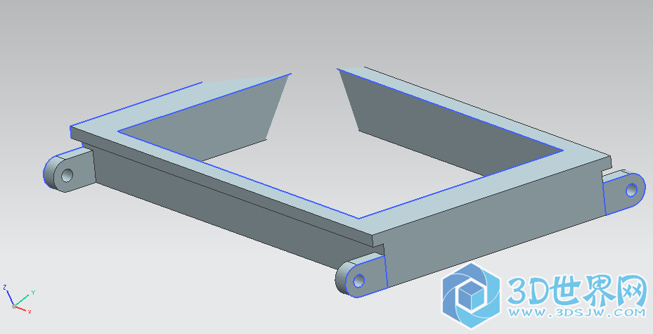

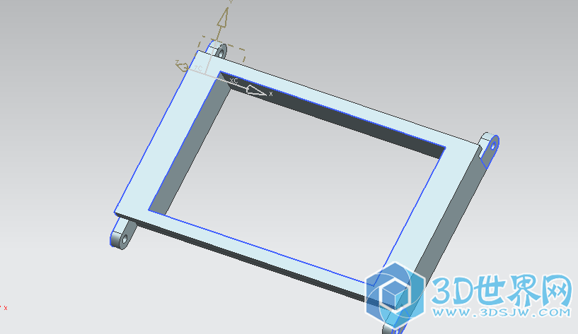

翻个角度却是完好的
这个角度也会
这个角度也会

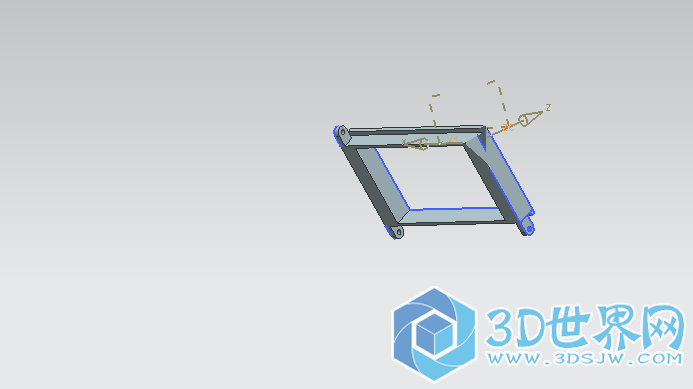

缩小也一样
缩小也一样

发表于 2017-4-27 09:10:53 | 显示全部楼层
一般是显卡导致的显示问题
57
1140
30985
论坛技术员论坛元老论坛贡献
发表于 2017-4-27 09:12:39 | 显示全部楼层
这个正常情况,是软件的显示范围造成的,按下适合窗口命令(ctrl+f)就行
622
5642
5642
论坛贡献
发表于 2017-4-27 10:27:22 | 显示全部楼层
Ctrl+F搞定
271
271
 楼主| 发表于 2017-4-28 00:51:32 | 显示全部楼层
懂了,谢谢
271
271
 楼主| 发表于 2017-4-28 00:52:14 | 显示全部楼层
已解决,谢谢
