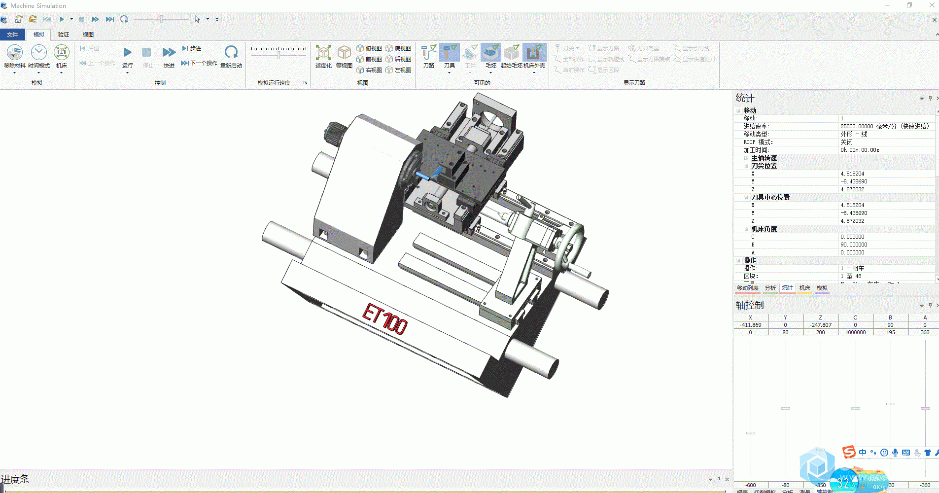

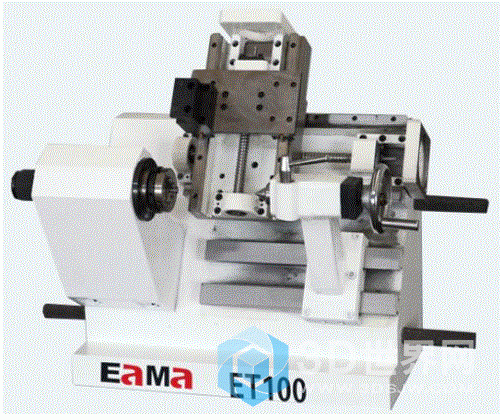

经过进一年的研究和学习,基于MasterCAM x9的机床模拟组件开发和测头应用方面有了一定的进展,也和一些企业有了合作,下面我以南京某机床厂家的教学用的数控机床为例,给大家展示一些初步简单的效果,这两台数控机床主要是用来进行数控车、铣床的的装配检测、维修等方面的实验教学,实际并不能进行编程及加工演示实训,通过运用MasterCAM x9开发出的这款数控虚拟车床则可以很好的弥补硬件的不足,除了具备实训车床本身的功能外,还以进行数控编程,仿真切削等功能的演示及教学。希望大家给出意见,多多交流
真实机床图片
真实机床图片
建模后的机床
建模后的机床
在x9下进行机床组件开发
在x9下进行机床组件开发

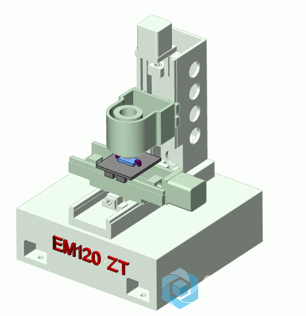

再来一组数控铣机床模型
再来一组数控铣机床模型

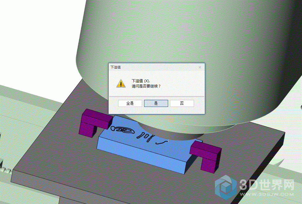

加工超程检测
加工超程检测

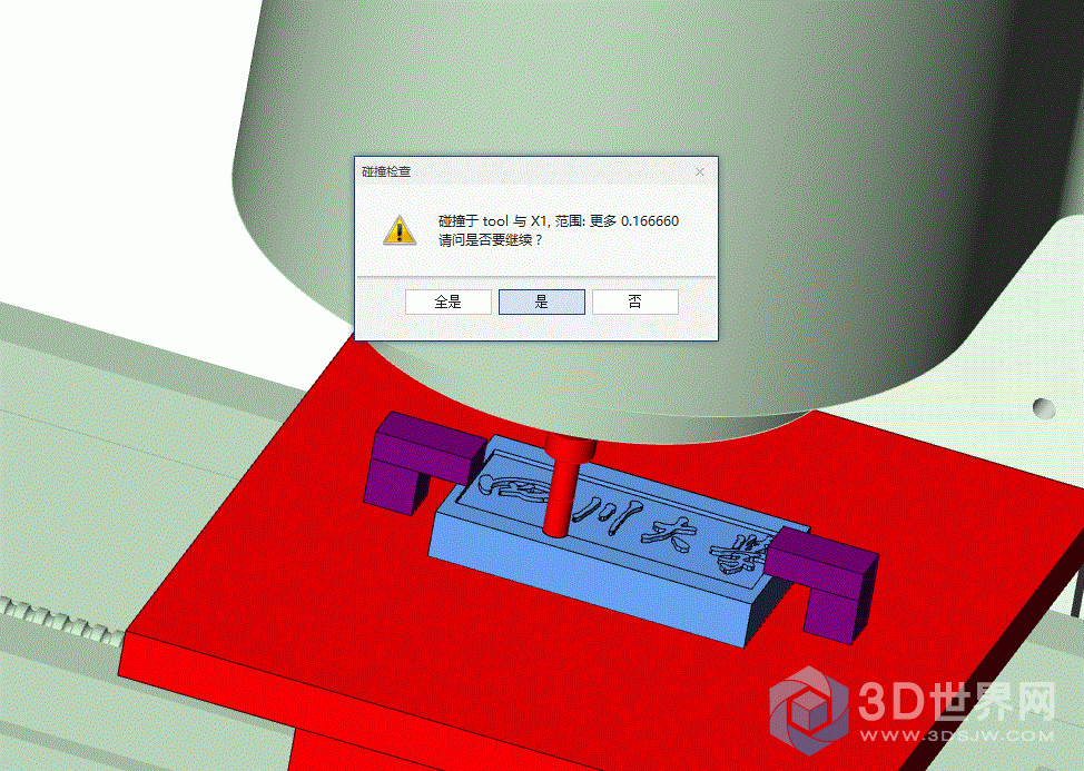

刀具碰撞或干涉检测
刀具碰撞或干涉检测

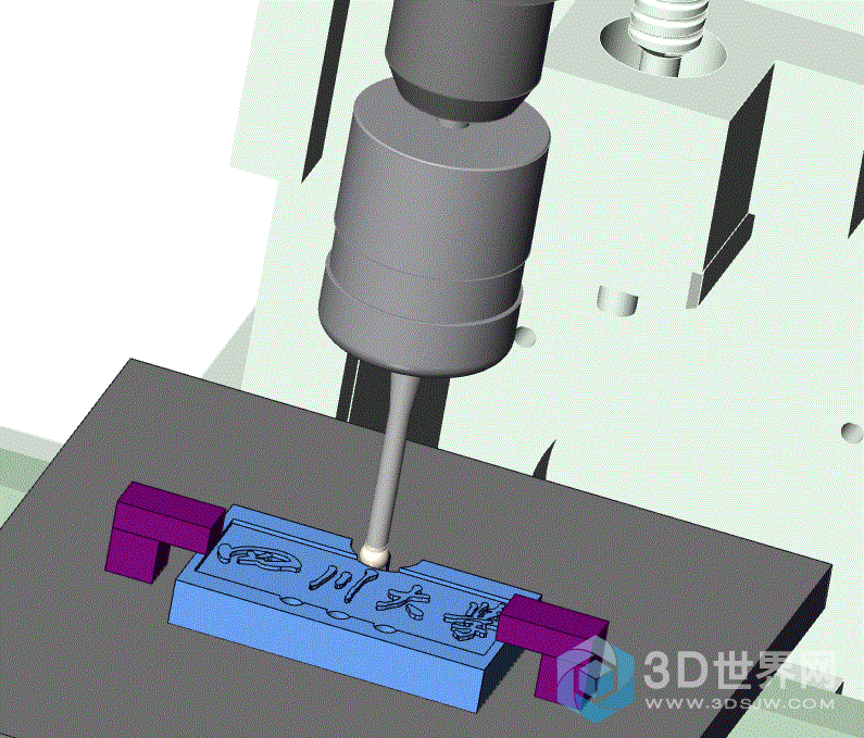

测头应用
测头应用
