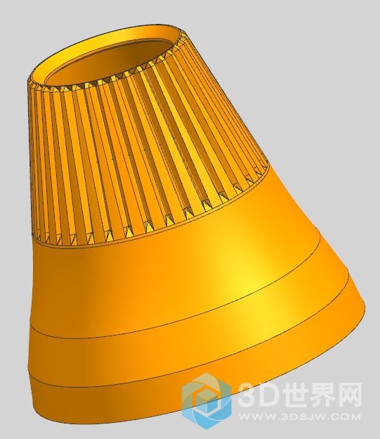

如图。圆周面上的这些齿(或者说筋)应该怎么建模。我试过扫掠和网格曲面,都做不好,上传了图纸和10版的文档,可惜X-T 的传不上来,求助大神帮忙。下文档怎么要钱,怎么取消不了,对不起。

我画完A视图25尺寸为27

dyf6284 发表于 2017-5-24 14:46
我画完A视图25尺寸为27
能否把文档上传,学习一下。谢谢。

好的,相互学习,齿轮我也是用片体缝合

不知道怎么发送不上不,你把邮箱发给我,我给你发过去
