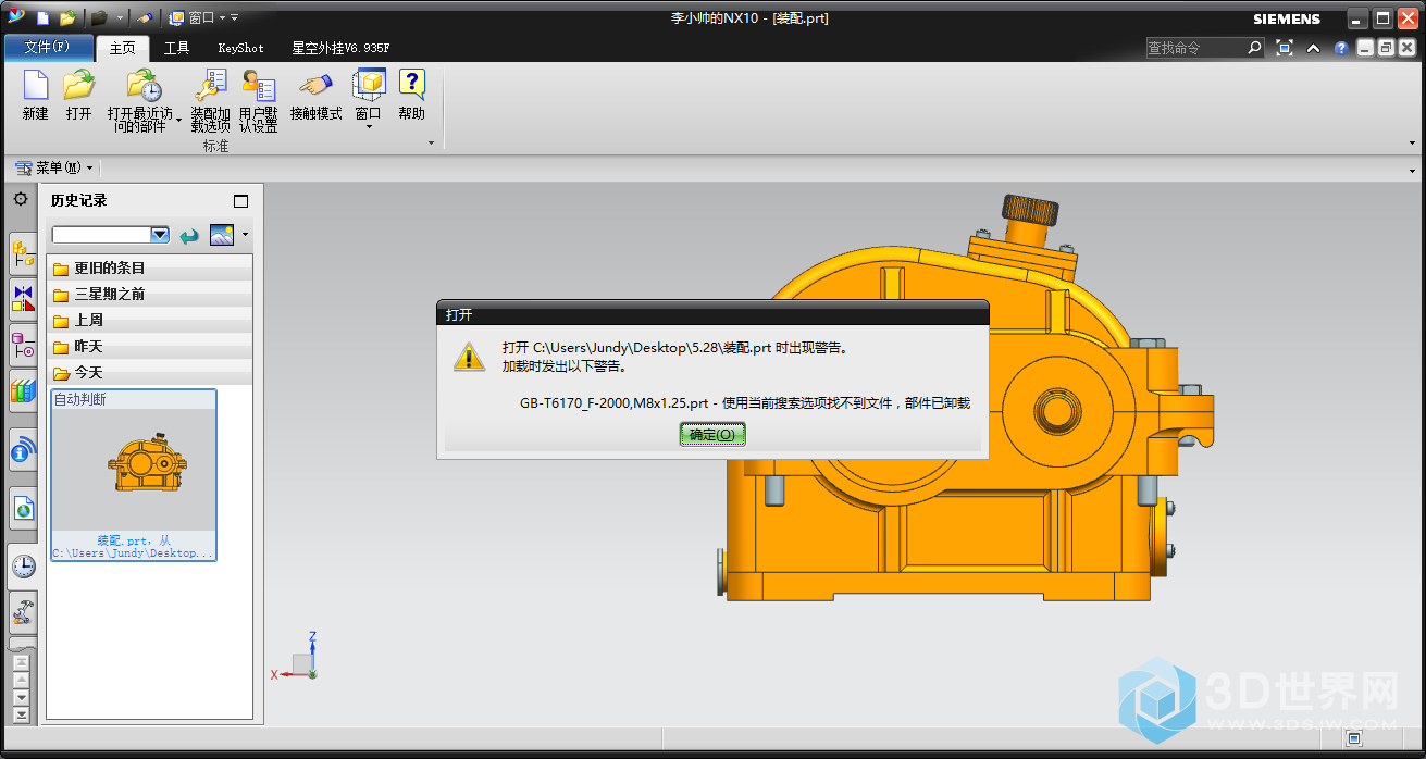

如图,求根治方法

文件,选项,装配加载选项,将“从文件夹'改为“按照保存的”就可以了  。

文件--选项--装配加载项里面将允许替换打钩后再重新打开试试。

发表于 2018-6-5 16:59:03 | 显示全部楼层
正解,太感谢了,谢谢谢谢谢谢谢谢谢谢谢谢谢谢谢谢谢谢谢谢谢谢谢谢谢谢谢谢谢谢谢谢谢谢谢谢谢谢谢谢谢谢谢谢谢谢谢谢谢谢谢谢谢谢谢谢谢谢谢谢谢谢谢谢谢谢谢谢谢谢谢谢谢谢谢谢!!!!!!
