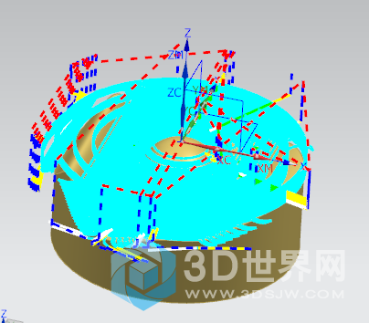

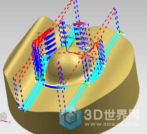

[求助] UG编程这个为什么会过切,是我哪里设置错了??

发表于 2017-6-27 11:56:09 | 显示全部楼层
移刀给个设个速度试试

发表于 2017-6-27 12:26:53 | 显示全部楼层
进给率速度.横越速度改G01模式

 楼主| 发表于 2017-6-27 22:42:10 | 显示全部楼层
LINFE→龍 发表于 2017-6-27 11:56
移刀给个设个速度试试
试了,改了移刀速度就行了可以了,应该是G00运动轨迹不受控制。

发表于 2017-6-28 10:04:28 | 显示全部楼层
机床问题,有些老机床对快速移刀不支持,或支持的不好。工件量不多就抬高点好了,浪费不了多少时间。
