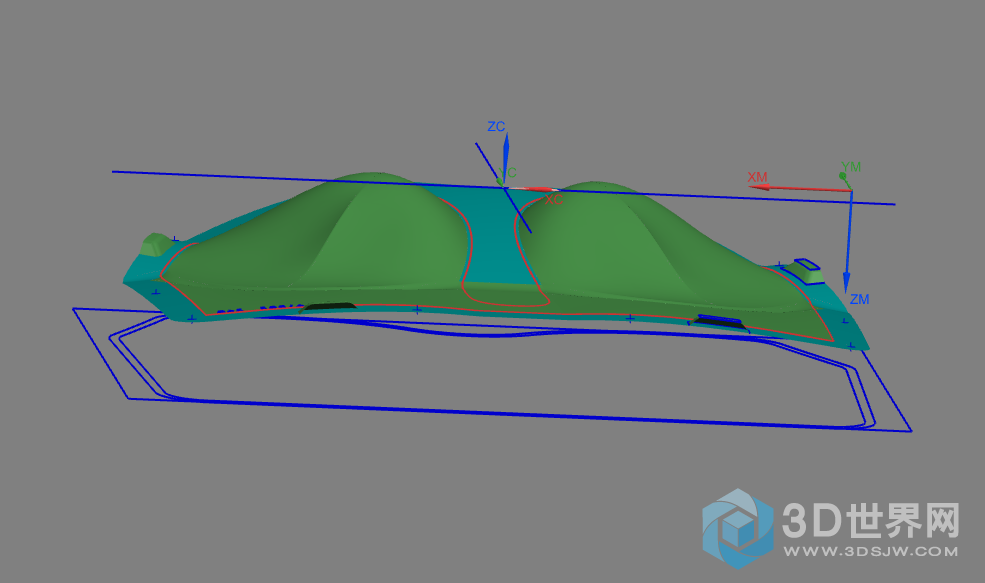

新手一枚.求助各位一下.怎么用最快捷的方法将毛坯包容块自定义出来

曲面片体来着 不知道怎么自定义毛坯大小来切削

曲面也可以用箱体在包起来

兄弟,你好!希望罗工的回答能帮到你:不用建的,没有毛坯一样可以生成开粗的。用修剪轮廓方式开粗。而且还可以杜绝断层的出现
