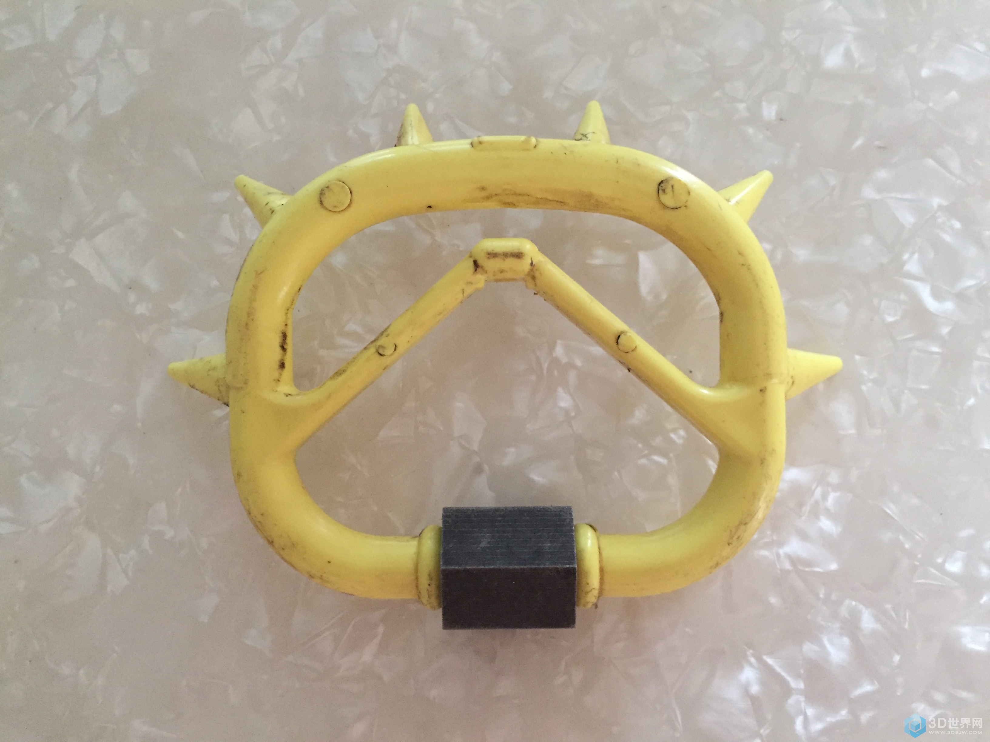

这三位造型怎么画,求助

是要1:1完全一样的吗?

没实物难搞的。你有实物最好还是你画

嗯!俺教楼主笨办法!拿个尺寸放在实物放置距离!拍下三个位置左视、主视、底视照片!放入CAD调整比例尺寸!标注尺寸、游标卡尺补上!最后能画三维造型!
