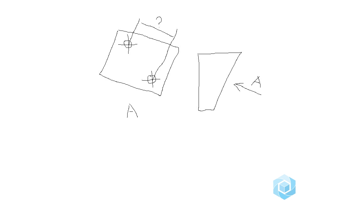

如图, 今天做了一个这样的视图, 发现不会标尺寸了,来求助一下,盼大师兄们指点一下。
如何能标出一个平行于投影视图的尺寸?

问题解决了。 方法是画一条辅助线,不知道路子正不正,问题暂时解决了。

今天找到这个问题的官方解决方法,已在无需辅助线的情况下完美标注:
使用线性标注
专业的应该就明白了,不明白的请私信我。
