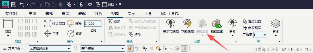

发表于 2026-8-21 10:22:15 | 显示全部楼层 |阅读模式
DC2606视图下面编辑截面变灰色没法用Ctrl+H也没反应,打开其他零件图又可以只是其中一张图不行。
442
442
发表于 2026-8-21 11:02:19 | 显示全部楼层

 楼主| 发表于 2026-8-21 10:25:04 | 显示全部楼层
这是打开另一张零件图又是正常的。
