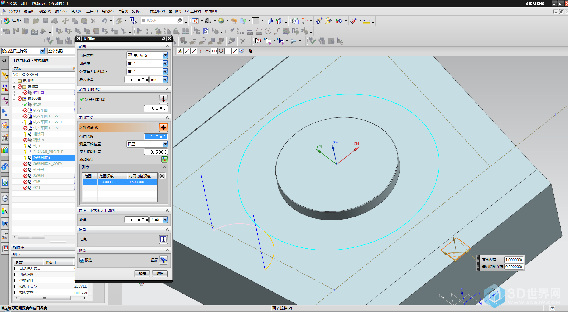

现在我每刀进0.5应该有2层呐~刀路只有1层,铣刀-9.5!我壁和底面都留了0.1的量!如果底面不留量它就是2层直接铣到-10,刀具是D63R0.8的立铣刀!大哥们帮小弟看看!怎么才能是2层铣刀-9.9!留点精铣量呢

你在切削区域里面把底面也选择上就行了

你那个最大距离怎么是6.0呢  应该是0.5才对啊

把上面的6改一下

选择了的

下面每刀切削深度是0.5呐

大哥!是改成0.5吗!不行呢!只有底面留了0.1还是只有一层
