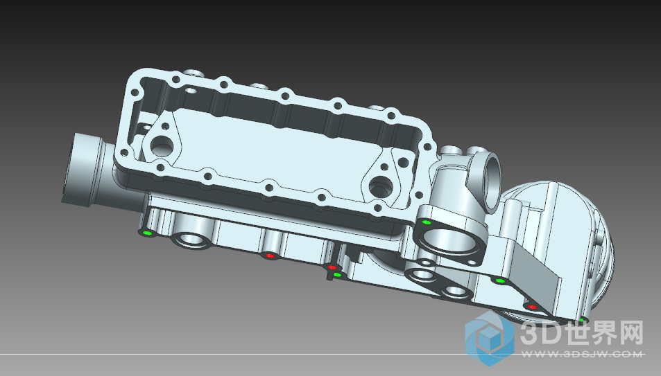

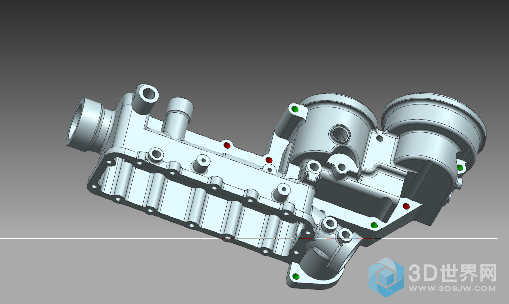

这种一次是搞不完的,UG太烂还是我的水平烂?翻面加工的时候它不能识别毛坯一插到底呀

发表于 2017-8-17 17:02:04 | 显示全部楼层
用IPW为毛坯不行吗?

 楼主| 发表于 2017-8-17 16:08:01 | 显示全部楼层
这图是做第一道的加工效果,UG开粗不搞夹具体挡,一股脑的就下到底了!我也是做出来了!只是第二道就很麻烦!空刀太多!感谢同行回复!光一个没问题真没意思!拿点高招呀

 楼主| 发表于 2017-8-17 16:11:03 | 显示全部楼层
材料:铝6061,长650宽330高210!一共要加工7道手续!神马5轴之类的可没有

 楼主| 发表于 2017-8-17 16:13:07 | 显示全部楼层
精光侧壁10毫米的刀就这效果也得装110长!

 楼主| 发表于 2017-8-17 16:18:07 | 显示全部楼层
翻面加工UG不能识别毛坯!还是按包容块来算!这才是我烦恼的!

 楼主| 发表于 2017-8-17 16:36:50 | 显示全部楼层
旁边三个方墩和一个半圆钉是为下一道预留装夹用的!最下面的是夹具!,问就在于做到这样子,翻面加工如何不走空刀!它不能识别二粗毛坯!上次已经洗掉的一部分它还来!定义了毛坯形状!它还按包容块来算!不做辅助体和面,它就一插到底
