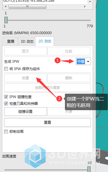

发表于 2020-4-14 08:39:09 | 显示全部楼层
hepin1979* 发表于 2017-8-17 16:36
旁边三个方墩和一个半圆钉是为下一道预留装夹用的!最下面的是夹具!,问就在于做到这样子,翻面加工如何不 ...
你用的什么毛胚?  创建一个IPW毛胚啊。。。小平面体那种
