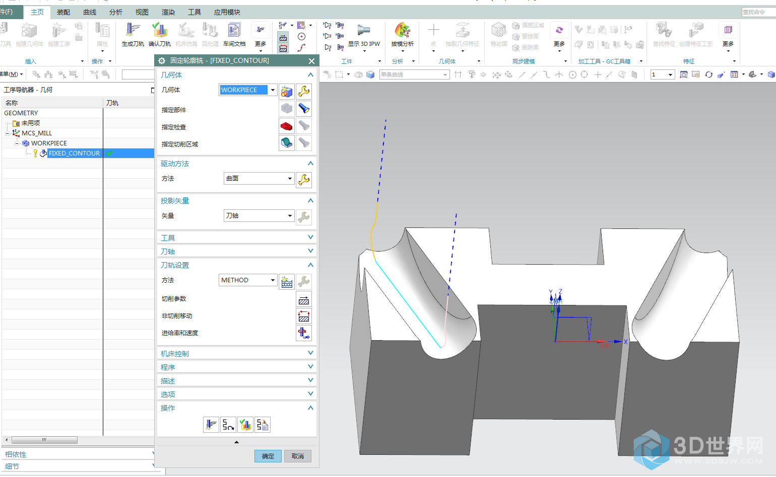

[求助] UG这个槽应该如何编程啊,新人,曲面加工不太会。

发表于 2017-8-18 19:35:16 | 显示全部楼层
刚刚没说完 ,如果那个R没有对应的球刀,可以用那个驱动方法里面的叫什么来着 忘记了,四个字的
281
12173
灌水王
发表于 2017-8-18 19:23:20 | 显示全部楼层
多大的R,如果正好有这么大的球刀。可以抽中线,用固定轮廓洗的曲线驱动。不过你这个看起来像是平面,平面的话,直接对中走线!  类似于流道加工!

发表于 2017-8-18 20:23:43 | 显示全部楼层
区域铣削
57
312
312
发表于 2017-8-18 21:29:07 | 显示全部楼层
流线铣
233
13609
发表于 2017-8-18 22:41:07 | 显示全部楼层
选一把小一点的球刀,然后用区域铣削就行了,

发表于 2017-8-19 08:21:01 | 显示全部楼层
用球刀跑一下
267
1284
1284
发表于 2017-8-19 10:47:19 | 显示全部楼层
你想一刀过还是走曲面啊,要看对工艺的要求来做,一刀过优点快缺点不美观,要求高的话走曲面/区域铣都是可以的。
267
1284
1284
发表于 2017-8-19 10:49:59 | 显示全部楼层
当然各种参数你要有时间来试才能找出最符合的刀路,建议多看看基础编程对固定轴轮廓铣的详细讲解。
