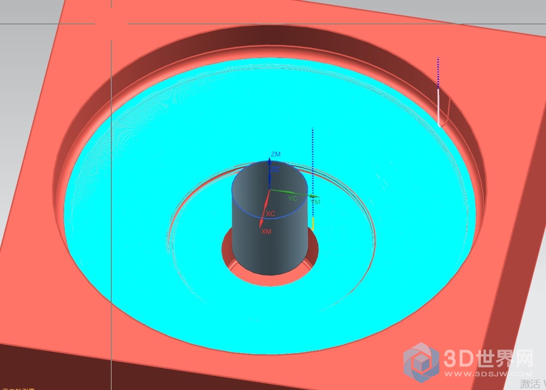

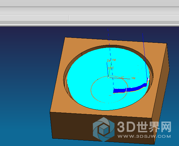

首先说明本人用的是UG6.0, 在写这个刀路的时候遇到一个纠结的问题
这个图里的R角又小.用曲面加工不到位,用等高加工又达不到光洁度且打开在层之间切屑时会有进退刀,求师傅教我一个合理的方案,用什么方法光刀既准有省时还能达到光洁度 11.rar (8.76 KB, 下载次数: 40)

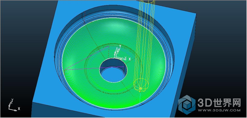

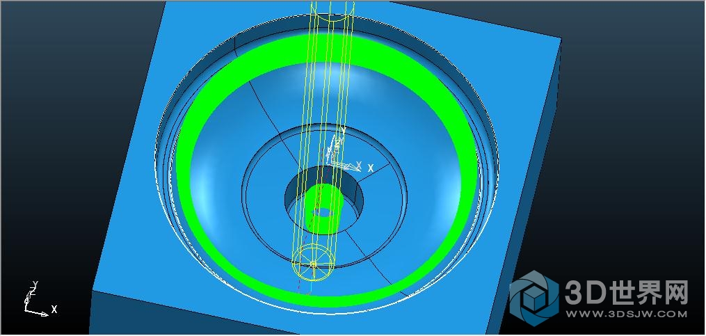

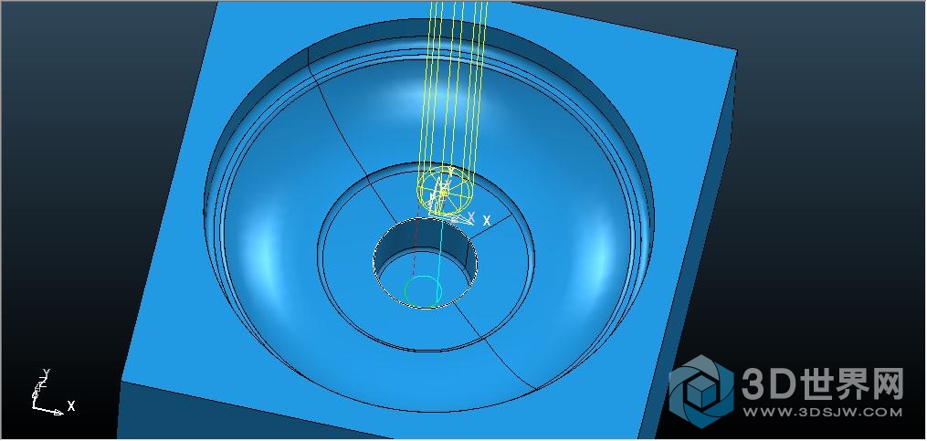

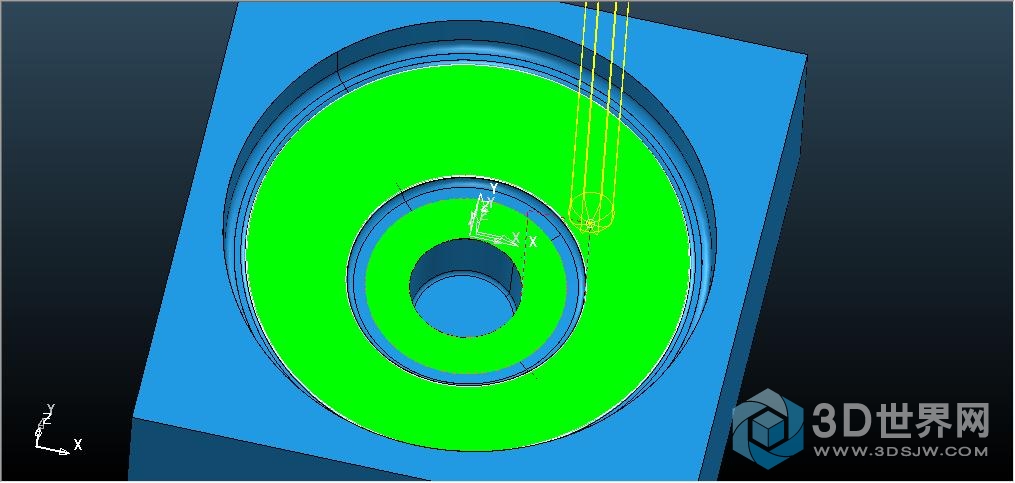

自己用powermill做了下   思路大概差不多就是这样
开粗
开粗
二粗
二粗
中光
中光
中光曲面
中光曲面
精光侧壁
精光侧壁
光底
光底
精光曲面
精光曲面
清根
清根

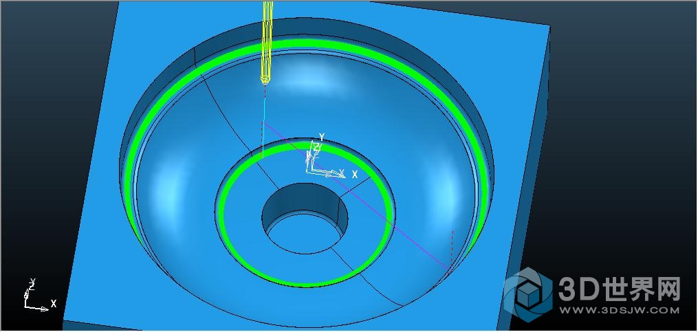

发表于 2017-8-28 16:26:20 | 显示全部楼层
QQ拼音截图未命名.jpg 流线可以吗

发表于 2017-8-28 22:13:07 | 显示全部楼层
兄弟,你好!希望罗工的回答能帮到你:刀纹要求不高就就用等高加密,刀纹要求高就用曲面驱动或者流线

 楼主| 发表于 2017-8-29 12:03:53 | 显示全部楼层
我的目标是斜面连同侧壁一起光出来,流线的话侧壁不光,也只能再用一个程式清角和光侧壁

 楼主| 发表于 2017-8-29 12:04:41 | 显示全部楼层

 楼主| 发表于 2017-8-29 12:18:22 | 显示全部楼层
