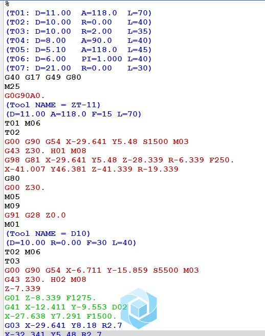

程序头添加刀具信息怎么添加啊  附上PUI 以及图片样式

需要在后处理里面添加相应的代码语句

我不知道什么样的语句啊!!能不能发我一份这样的语句呢

论坛找一个到刀具列表的就好,这个是需要写语句实现的,而且语句还一大堆。不懂的可以找人做一个
