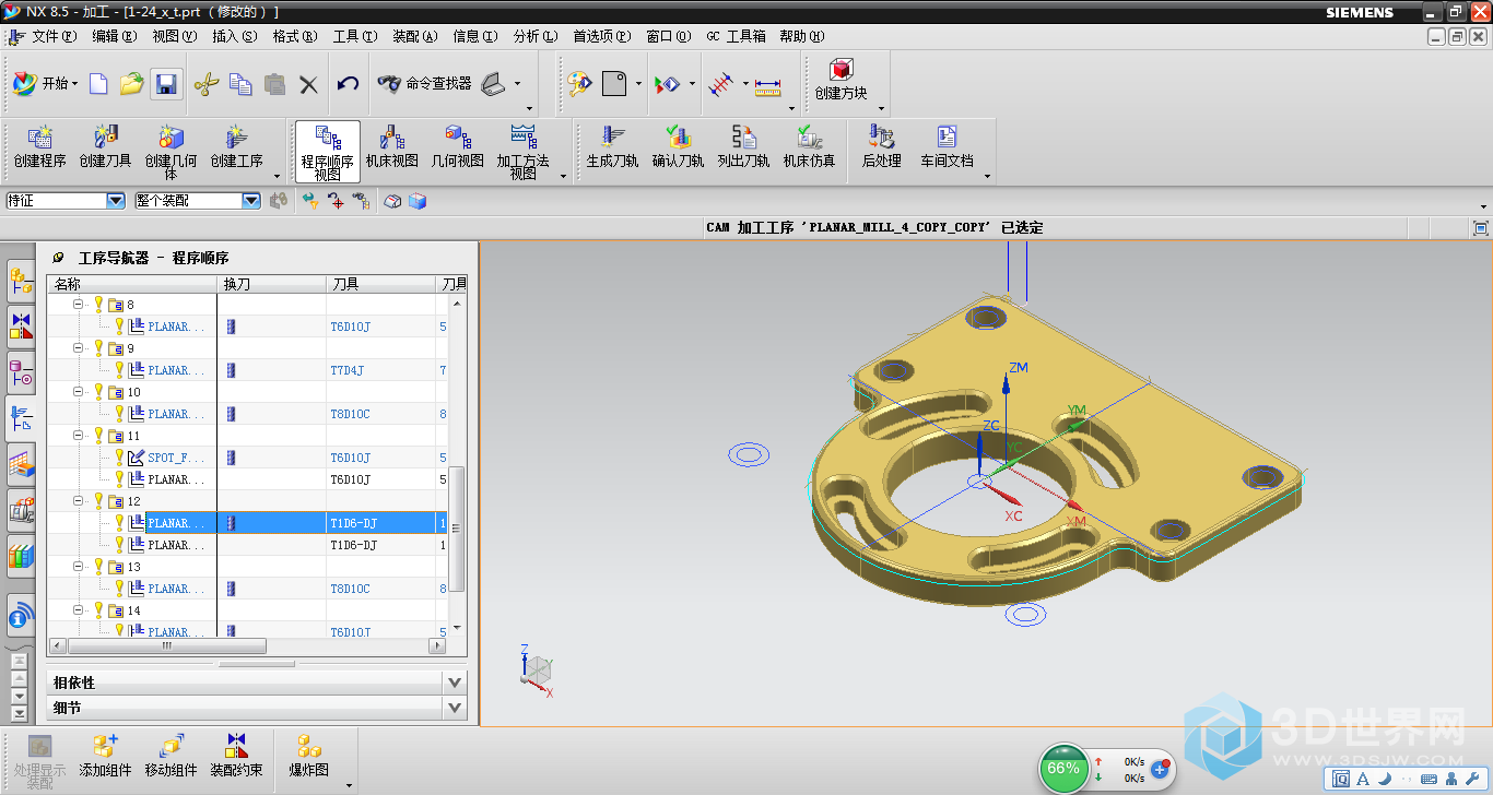

网上素材
9.4.prt
908 KB, 下载次数: 117, 下载积分: G币 -1

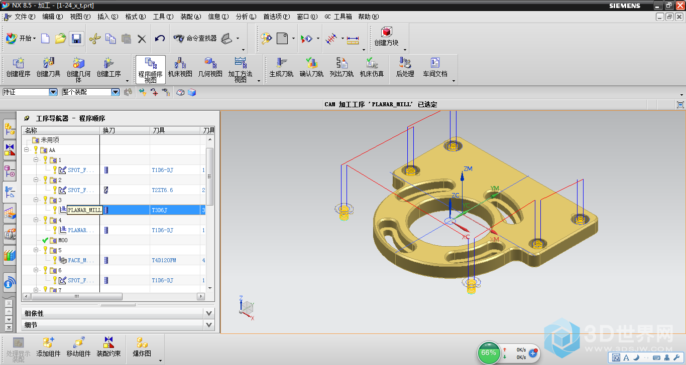

批量生产的话 怎么装夹呢
324
4337
4337
 楼主| 发表于 2017-9-5 23:46:59 | 显示全部楼层
逗她小生 发表于 2017-9-5 21:12
批量生产的话 怎么装夹呢
网上的素材    不知道产品有没有平面度要求     如果有平面度厚度要求比较严格的话    用这种锁螺丝的的方法做出来应该比较好 (先在工装板上打好螺丝孔  攻牙 做好定位的   )如果没有那么多要求   直接虎钳装夾比较方便     就是去背面余量的时候要铣一段圆弧       避免打飞机         希望对你有帮助   个人见解勿喷
